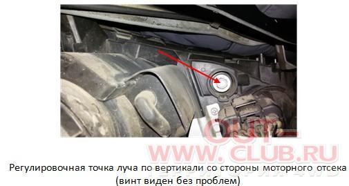

Такая же проблема, не работает корректор, правда поставили фару не оригинал, но корректор вроде подсоединен, которая оригинальная опускает и поднимает. Есть ли регулировочный винт, который вправо и лево крутит или только по высоте? Можно ли поставить корректор от старой оригинальной на неоригинал?
andrich вне форума   Вверх Ответить с цитированием
Старый 18.06.2017, 19:46   #13
Ан-дрей
Аватар для Ан-дрей
Авто: Out III 3.0
Сообщений: 415
По умолчанию Re: Регулировка ксеноновых фар
Сообщение от andrich Посмотреть сообщение
да
[IMG][/IMG]
Второй вопрос тоже-да.

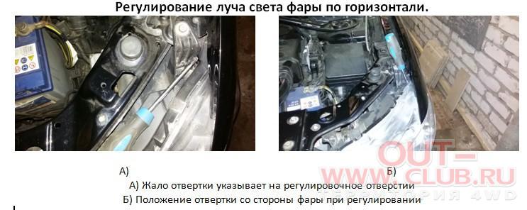

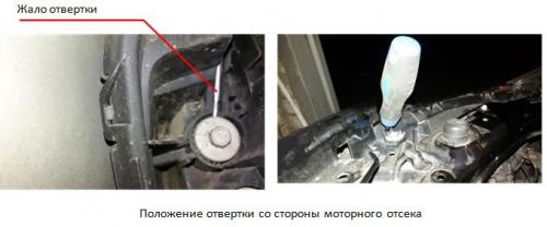

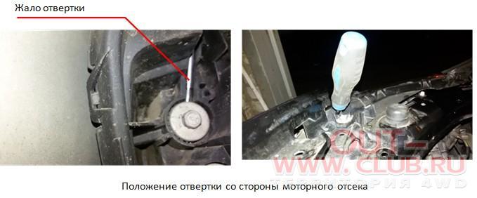

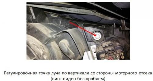

Алексей, автокорректор регулирует фары до высоты заданной крутилками - то есть, если крутилками выставлена левая фара "в небо", а правая " в землю" - автокорректор будет поддерживать заданное значение. Подъехать в тёмное время к стене (приблизительно 5метров)' и крутилками опустить или поднять направление света. Важно, пучок левой фары должен быть немножко ниже пучка правой фары - чтоб не ослеплять встречных ТС.
