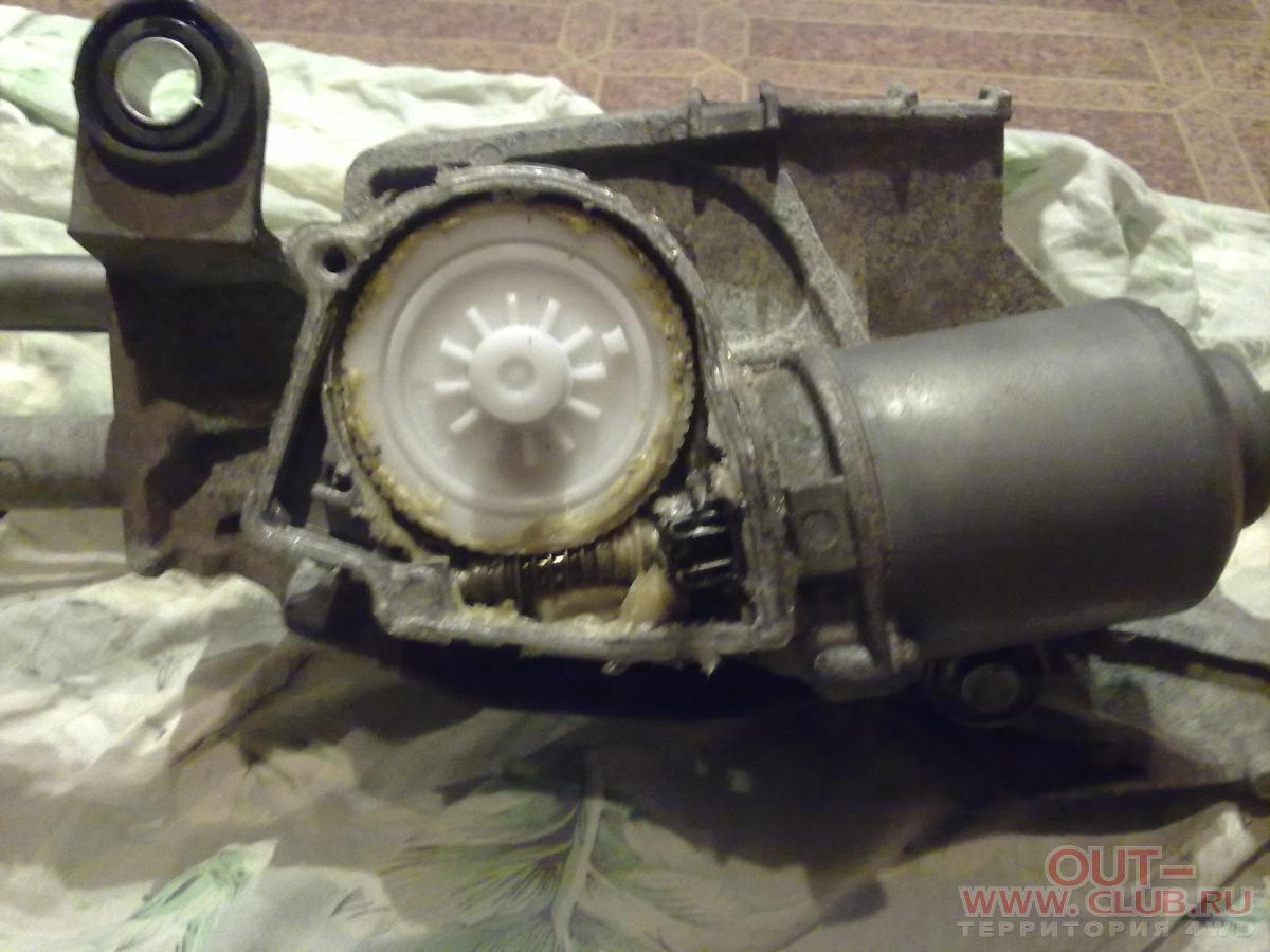

Автомобиль был на реальном пробеге 64000 км., на данный момент 94000, с небольшой вмятиной на левом крыле, которая после снятия подкрылка вручную, пальцами вернулась обратно.))) Тёк задний амортизатор, были заменены оба. В мороз подвисала трапеция стеклоочистителя.
Был заменен мотор и тяга трапеции по отзывной кампании. Ну и соответственно, замена жидкостей.

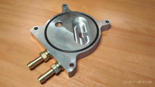

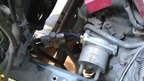

Самые большие споры на полях интернета связанные с вариатором, это безусловно перегрев! Касаясь лично Outlander XL, радиатор охлаждения вариатора просто необходим, плюс именно то масло! Хотя в исполнении XL с радиатором почему-то производитель сэкономил… У кого нет радиатора, или в исполнении радиатор впереди левого колеса, под подкрылком, обязательно ставить либо выносить в переднюю зону основных радиаторов! Там места, хорошо, что хватает. При установке радиатора оставил старый теплообменник, это который с двумя трубками, но пришлось заказывать проставку теплообменника с выводами на радиатор. Радиатор от УАЗа. Шланги 8-мм., но 10-мм. будут эффективнее. Сначала установил термостат, но в дальнейшем его снял, с ним температура всё-таки выше.
