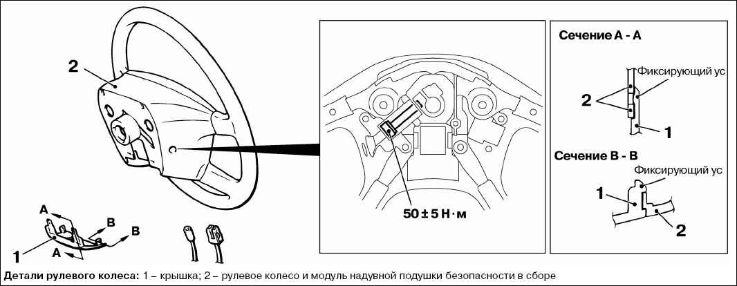

Машина Европеец, 2007года. Сам понимаю что глупая ситуация но никак не получается снять руль. Снял нижнюю крыжечку на руле, отсоединил все контакты, снял подушку, открутил болт который держит руль. А дальше все. Руль сидит на месте и никуда не хочет двигаться. И так и сяк тяну, пробовал даже молоточком ударить но ни в какую. Может его еще что держит? Подскажите кто снимал

там гайка по центру под подушкой или с боку?

да все уже наверно, гайка была сверху ее отвернул. Начал крутить съемником и руль треснул. Теперь походу только срезать...

парни подскажите на ауте америкос 2002год как руль снять?

у нас другая конструкция там шестигранник откручивать надо под рулём слева

Сообщение от romaut Посмотреть сообщение
шестигранник внутренний или наружний?

внутренний

Два винта TORX-27 справа и слева под рулем держат только подушку?
Я просто не смог открутить второй винт, поэтому замена руля на кожанный не состоялась. Мне казалось, что эти два винта заходят в паз на шлицевом валу..

как я понял в американце руль крепитса сбоку http://www.autoprospect.ru/mitsubish...images/900.jpg а европеец стандартно гайкой сверхуhttp://euroauto.ru/?option=com_retai...l=751&group=3# и рули уних разные так?

Получается, что на послерестайловых европейцах двумя TORX-27 (у меня один болт с TORX-25 провернулся, а TORX-30 не вошел) крепится подушка, а руль зафиксирован на валу гайкой на 17.

Крепление стандартное, Вы уже все сделали, осталось сдернуть руль с вала, а там шлицы.
Обычно эту операцию легче делать вдвоем, один тянет рывками, покачивая руль, другой долбит в обратку молотком подходящей оправкой, вставив ее в центр вала, ну и wd-40не помешает конечно
