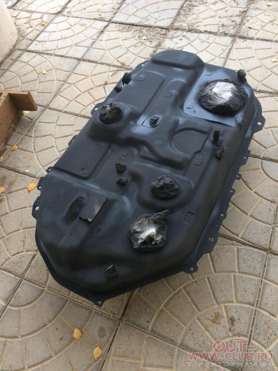

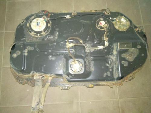

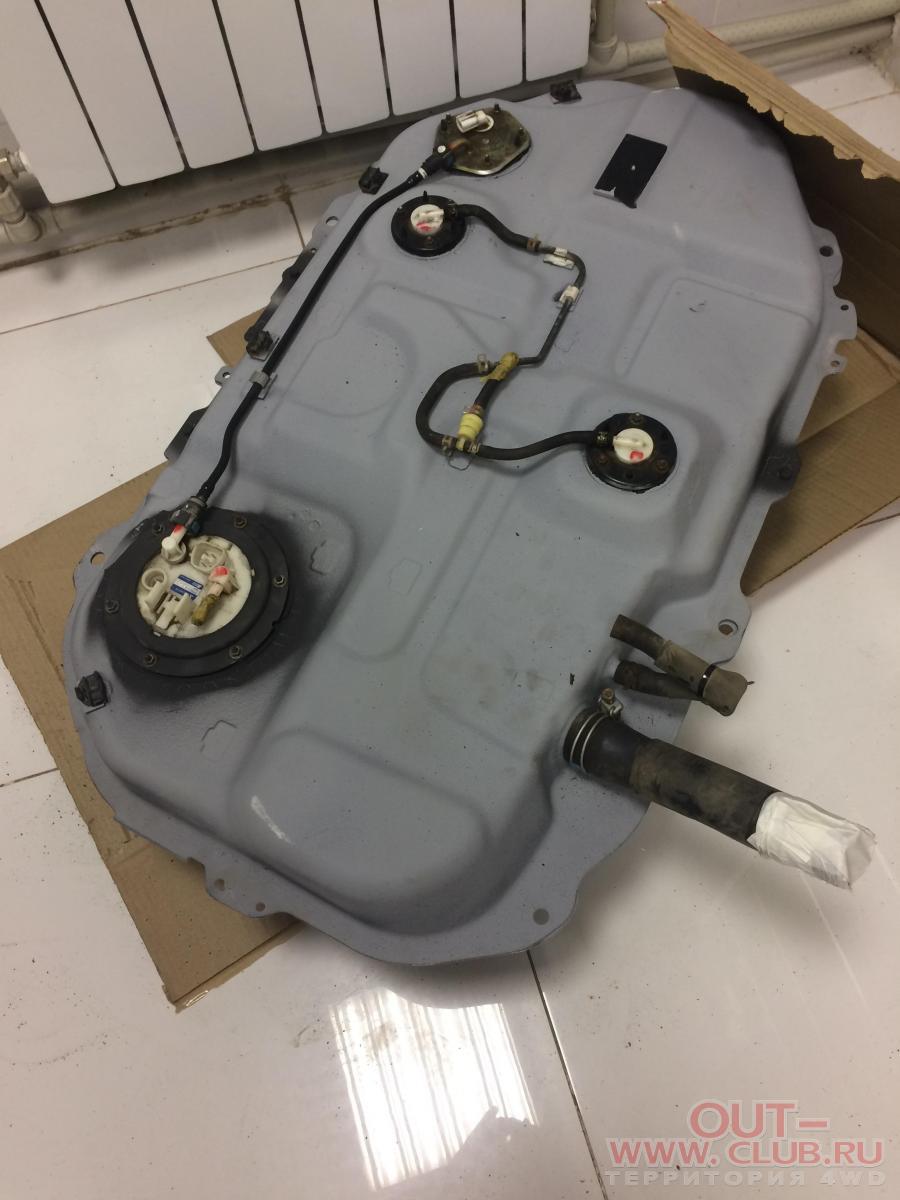

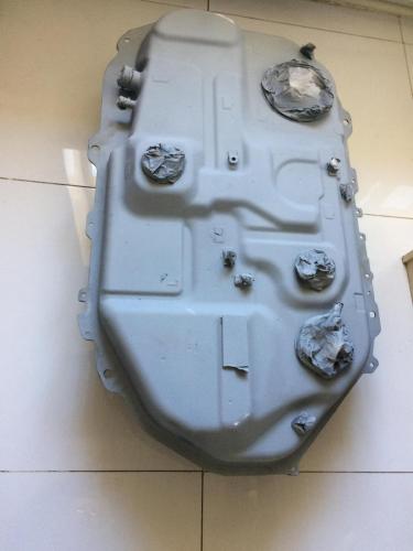

Именно это и сделал )))
Подвернулся бак в идеальном состоянии и горловина от европейцев
причем с насосом и прочими датчиками.

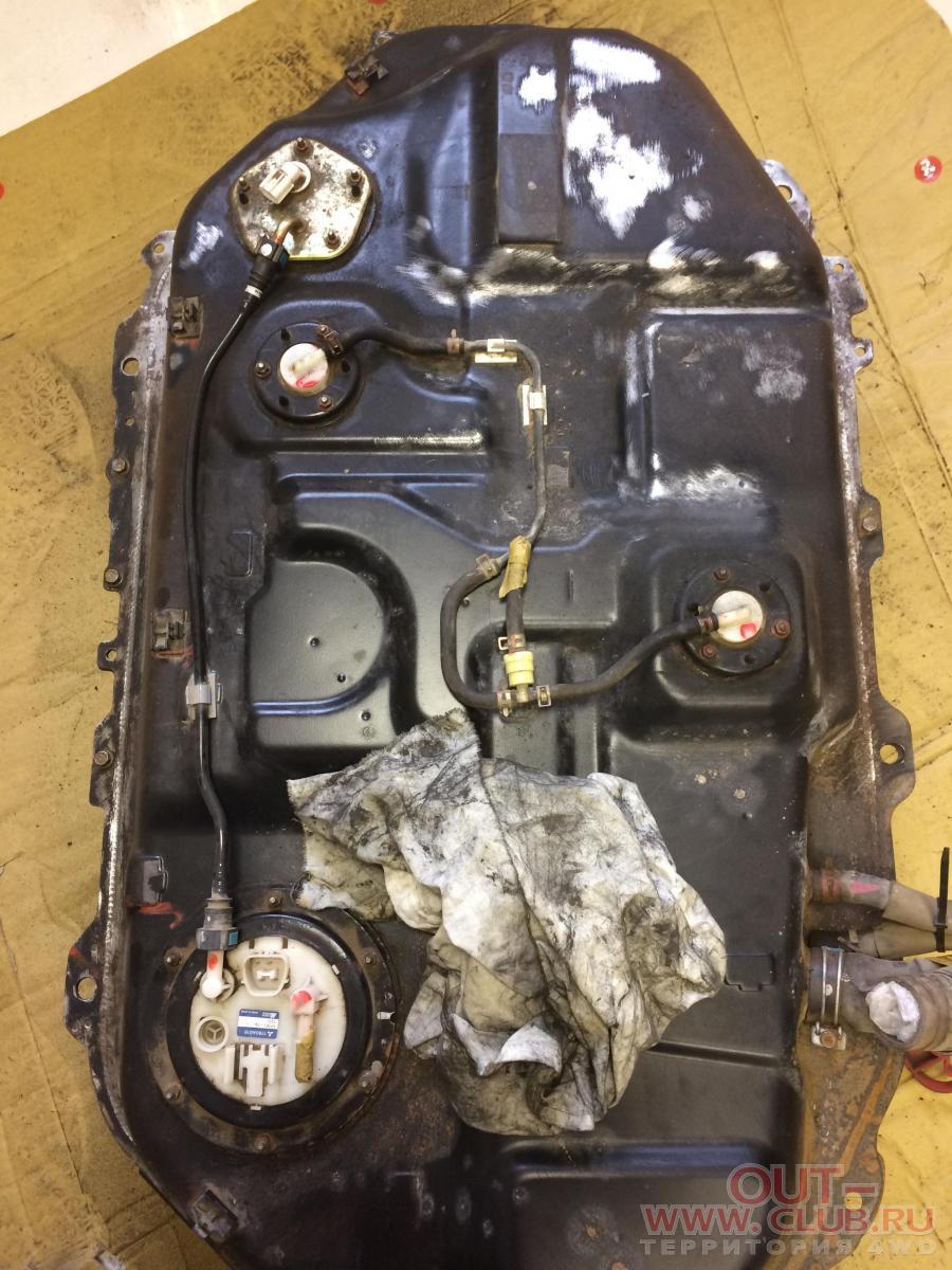

Всю ржу, которая была обработал до металла, покрыл бак праймером и антигравием.
но при установке выяснились некоторые нюансы:

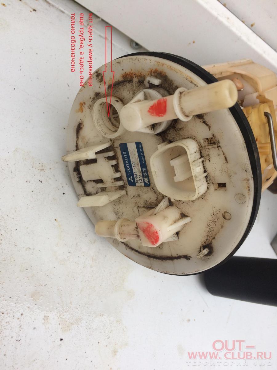

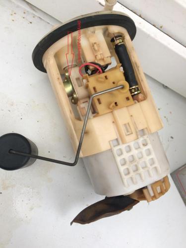

1.У насоса европейца всего две трубки, а у американца ТРИ (так и не разобрался что это)...похоже на обратку...не знаю(( и у европейца встроенный регулятор давления.
В общем отличаются.
В итоге я взял ВЕРХ корпуса насоса от американца, а весь низ (был получше) от европейца. И подключил все трубки (что бы не остались лишние )

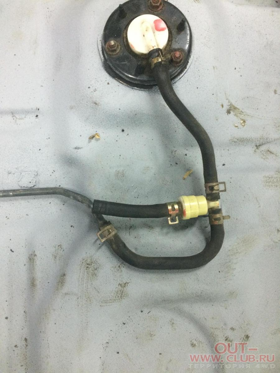

2.Но это не сложно, вот эта трубочка как на фото
была подключена (судя по сгнившим трубкам) к улавителю паров (или как его, бачонок на горловине)
так вот как мне обьяснили-у европейцев адсорбер стоит под капотом, а у нас под задним бампером и соединана сложнейшей комбинацией трубок )))...как работает клапан на шланге я не понял (продувается в обе стороны)
В общем этот шланг подключили к адсорберу под бампером
