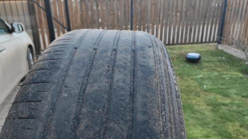

Поменял колеса на зимние и обнаружил очень сильный износ внутренней кромки передних покрышек. При чем этот износ не равномерный от середины, а прям по углу... такое ощущение, что напильником стесали...

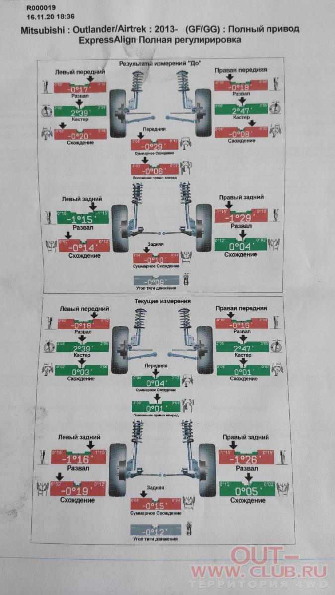

Съездил на сход-развал - погрешность есть, но не такая критичная... исправили...
В чем еще может быть причина такого износа?
Когда в апреле ставил летние колеса - резина была в норме (по равномерности износа). Проехал всего 8000км за лето. И вот такой результат

@GoldenAxe, у вас передний развал ушел в минус, углы должны быть положительными. Другими словами колеса стоят домиком, как и задние. Для задних это норма, передние должны стоять V образно. Плюс схождение колес было отрицательным, они смотрели в разные стороны.

@МиНиН, Мне неоднократно говорили, что развал на Аутах вообще не регулируется. В смысле он даже не имеет такой возможности регулировки.
А схождение - да, было за пределами допустимого диапазона... сейчас исправили, но разве только из-за схождения может быть такой износ именно по углу? По самой кромке колеса?

Вы ранее делали проверку углов? Сравните с предыдущими показаниями, особенно обратите внимание на развал. Да, он задан заводом производителем, но из-за износа сайлентблоков углы могут уйти. Перед проверкой углов желательно всегда проводить ревизию подвесной системы и рулевого управления.

Вы ранее делали проверку углов? Сравните с предыдущими показаниями, особенно обратите внимание на развал. Перед проверкой углов желательно всегда проводить ревизию подвесной системы и рулевого управления.
Да, делал сход-развал и раньше... Развал был почти такой же как и сейчас в 2016-м и в 2017-м.
Перед нынешней регулировкой подвеску проверили - она в порядке.

резину жрет из за схождения
а развал ушел из за просевших пружин
если поправили схождение спереди - то почему сзади не выставили?

@ezh9, сзади к сожалению не смогли открутить болты... закисли совсем... только через замену вместе с сайлентами, а у них не было их в наличии
