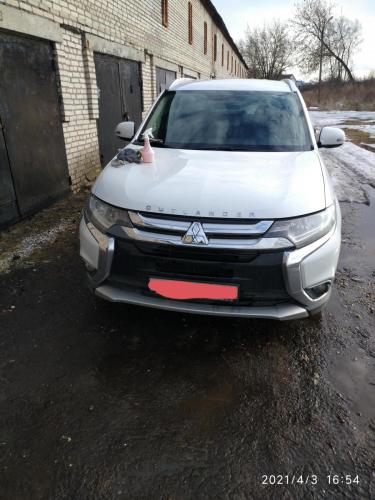

Старый 02.04.2021, 17:46   #13
oleg784
По умолчанию Re: Гарантийный случай окраска (лакокрасочное)?
У меня такая же проблема, только краска вокруг эмблемы отходит лохмотьями сантиметров в пять. Ездил к диллеру, в гарантии отказали, так как нашли маленькие сколы, с помощью фотоаппарата с хорошим обьективом. Написал в гловной офис, да только бестолку думаю это. Красить не вариант, отвалится, буду снимать этот слой краски и ездить с хромом, благо снимаеться пластиковой картой и ногтем. Что то все больше разочеровывает машинка.
oleg784 вне форума   Вверх Ответить с цитированием
Старый 03.04.2021, 12:10   #14
shaman666
Имя: Викьло
Мне у 2-х ОД отказали по гарантии,а в 3-ем без проблем поменяли. Так что дилер дилеру рознь. Как вариант прокатится до других ОД и написать заявдение на гарантийную замену.

Старый 04.04.2021, 10:37   #15
oleg784
У нас в городе только один дилер, но до Мосвы не далеко, можно попробовать. Правда краска настолько облетела ещё, что я просто вечером убрал оставшиеся пятна краски и теперь у меня площадка под значек хромирована.
Если не найду дилера адекватного то
буду закрашивать всю эту красоту хромированную буду
