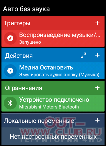

Я решил эту проблему так:
1. Установил на смартфон приложение MacroDroid, рут не нужен.
2. Написал макрос, скриншот приложен.
СашаШ вне форума   Вверх Ответить с цитированием
