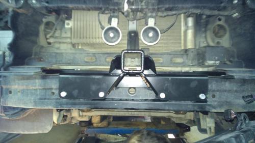

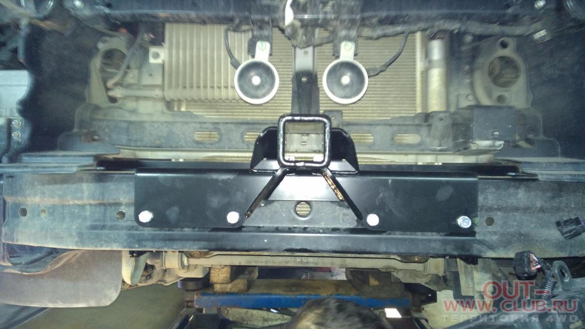

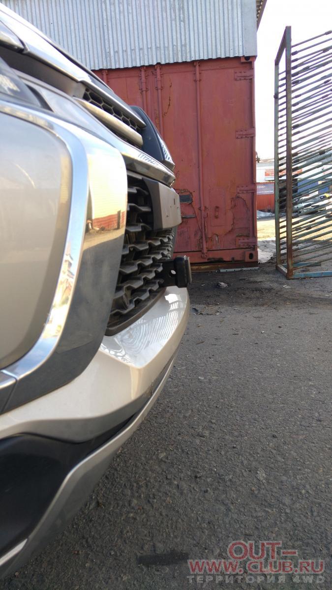

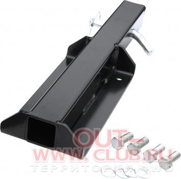

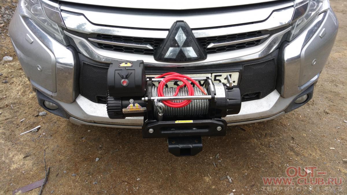

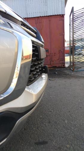

Ну вот первые фото. Переходник встал без проблем т.е. переносить ничего не надо и сверлить тоже как и заявлено. Пока тока фоты в разборе. В сборе будут новерное завтра.

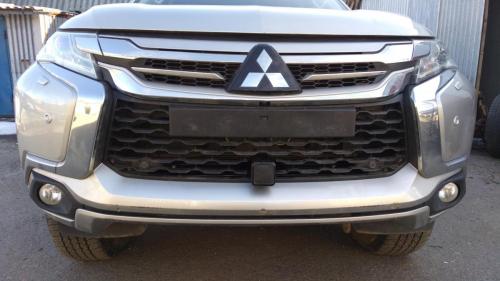

Еще номерной знак поставят и решетку поверх, думаю еще незаметнее на таком фоне будет.

Очень хорошо встало.

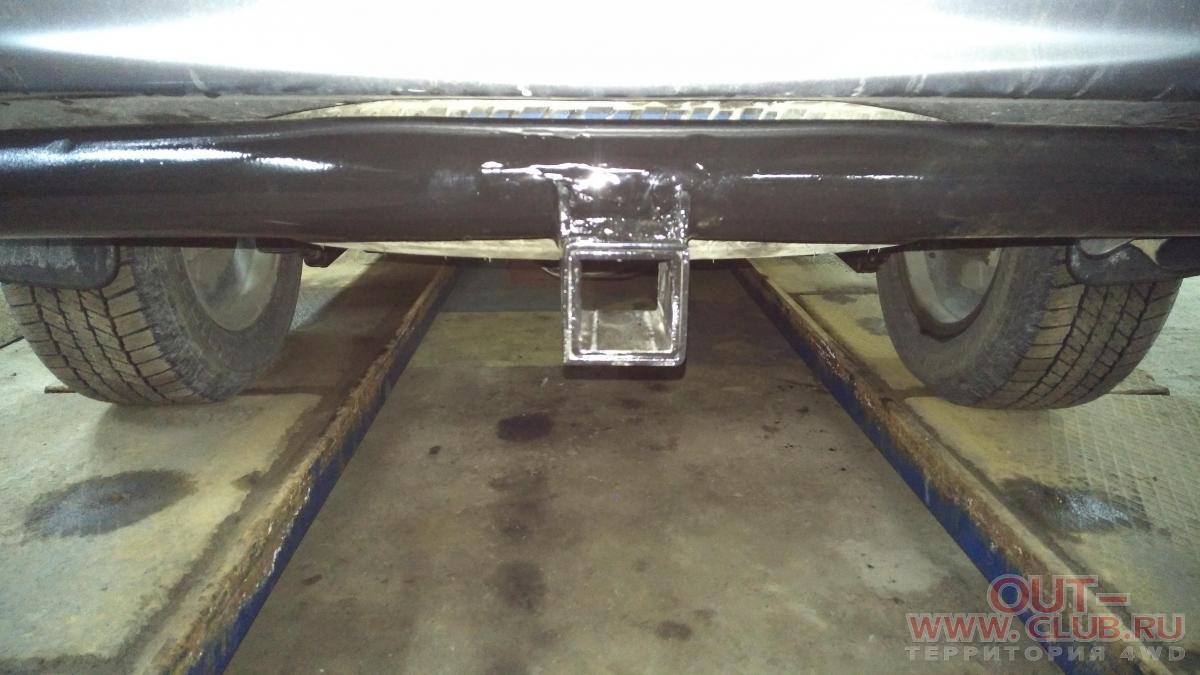

Здорово смотрится! А назад будете ставить квадрат?

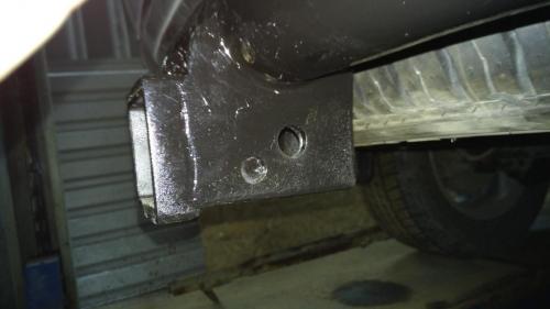

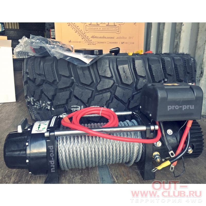

Сообщение от dronishe Посмотреть сообщение
А лебедку с площадкой уже выбрали?

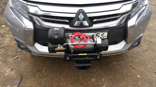

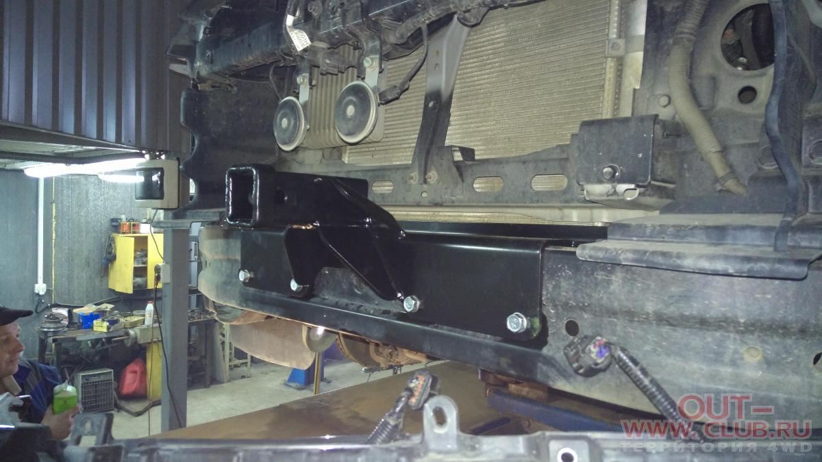

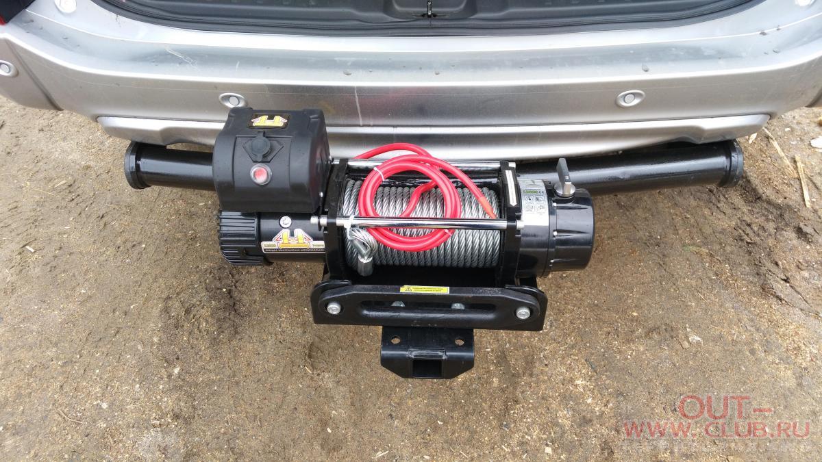

Да, все есть т.е. фаркоп родной от митсу стоит, без квадрата, поэтому купил сам квадрат и наварили на родной. Фото будут. Заказал в магазине Переходник РИФ для переносной лебёдки под квадрат фото ниже ребята наварят площадку под лебедку. Как готово будет залью фото.

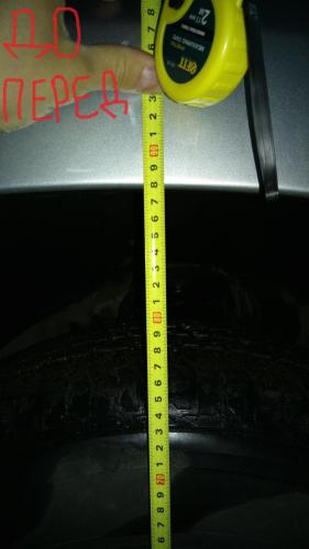

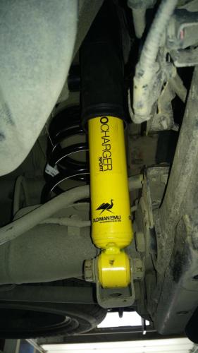

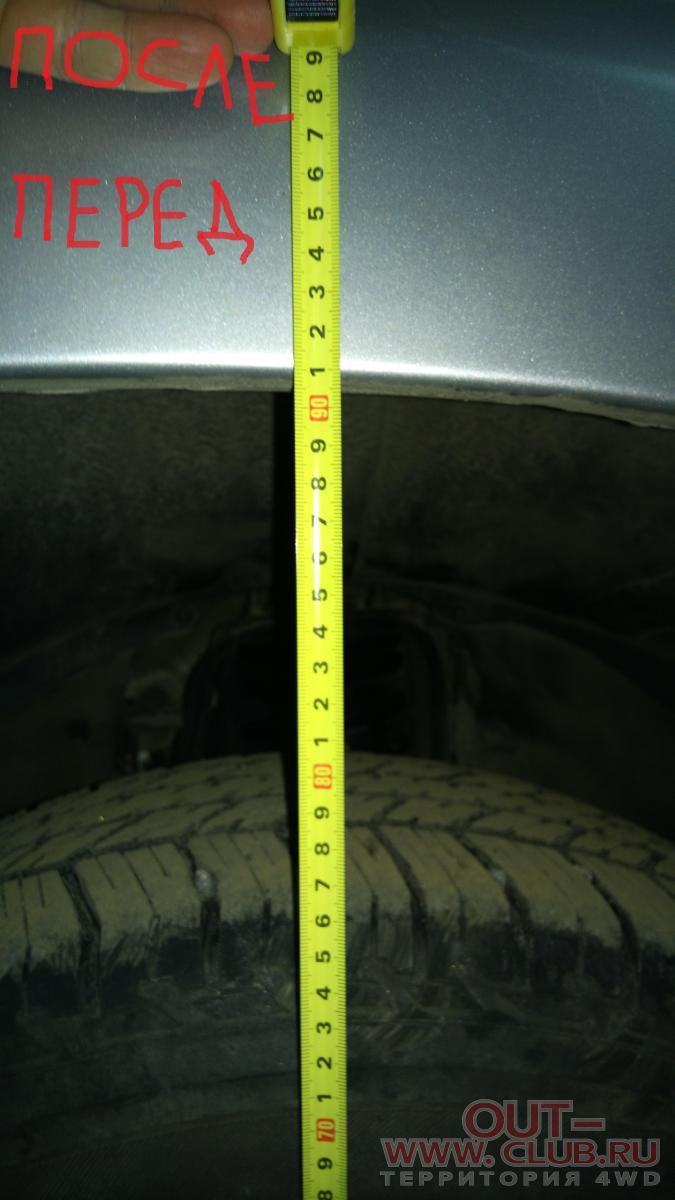

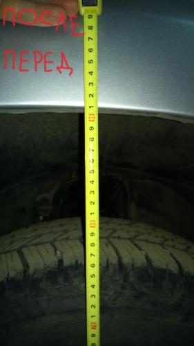

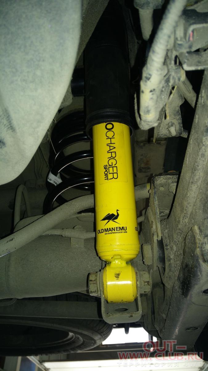

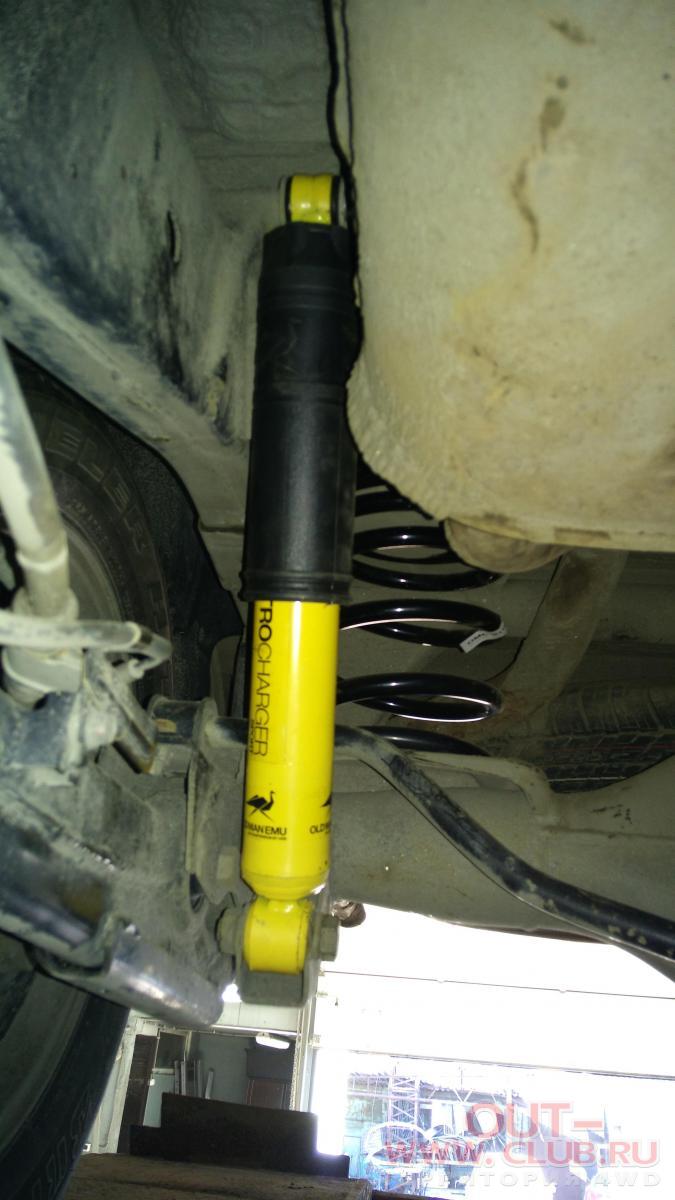

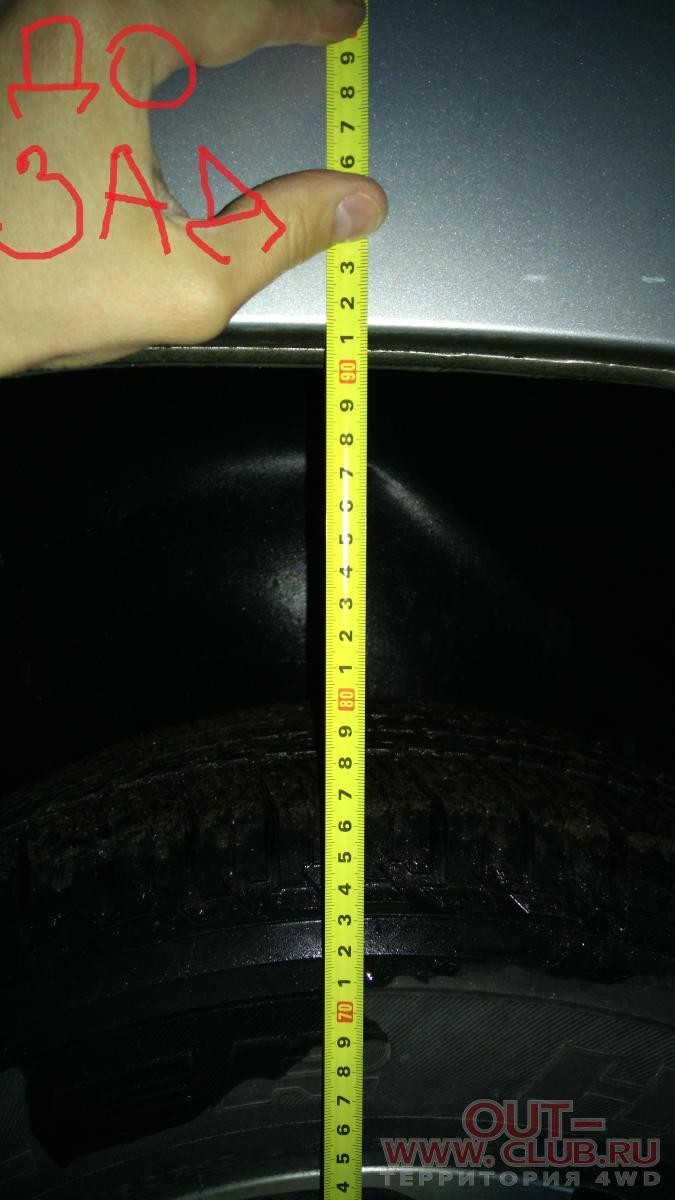

Ну вот забрал авто сегодня и что получается. До установки лифт комплекта OME перед 88 см, зад 91 см а после: перед 91 см (то есть больше на 30мм, как и заявлено), а вот зад нежданчик получилось 98 см (больше на 70мм, а должно быть 35мм). Может сядет на сантиметрик после того как фаркоп на место поставлю, как квадрат запилят. По жесткости пока ни чего не могу сказать надо покататься.

Bujhm2008 поздравляю с обновкой. Только для точности замера надо мерить не от уровня земли, а от центра колеса (ступицы) по вертикали до арки, чтобы на замер не влиял тип установленной покрышки и давление в ней (до поездки и после давление и температура воздуха в шинах разная соответственно и результаты замера будут разными)
у меня тоже самое...можно поинтересоваться сколько стоят пружины отдельно перед-зад?
Правильный замер

Ок. попробую завтра перемерить, но все равно видно, что зад больше задрался чем было обещано.
Ну да как я и говорил еще незаметнее стало (с номером и решеткой)

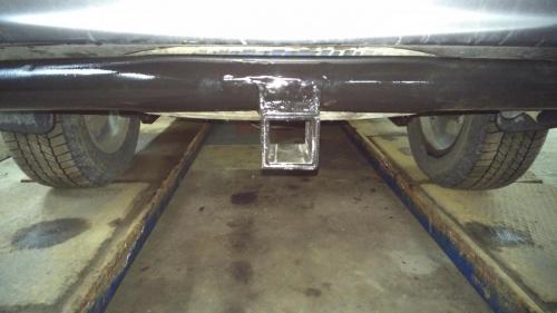

Как обещал.
