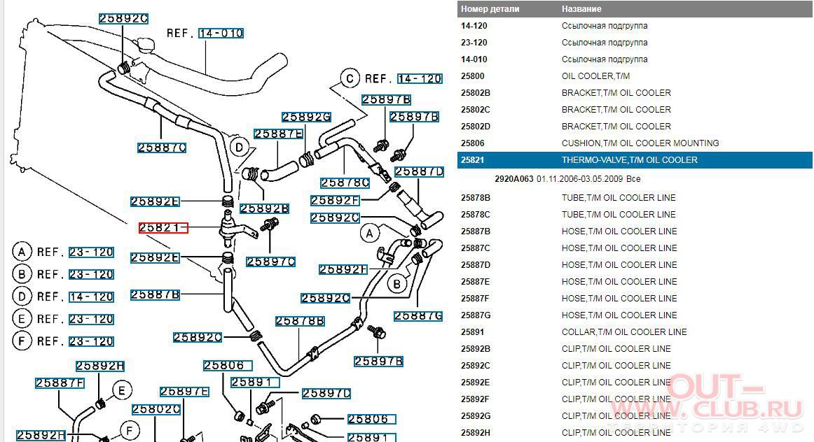

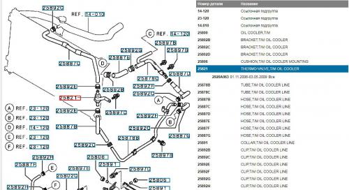

У меня такая хрень была, оказалось все очень просто, клапан на радиаторе поменял
Еще проверь саму крышку радиатора

Есть какое то объяснение,почему клапан таким образом влияет на работу двигателя?

ALGEN01 а как поняли что это именно этот клапан??
Проблемы были такие же как у меня?
