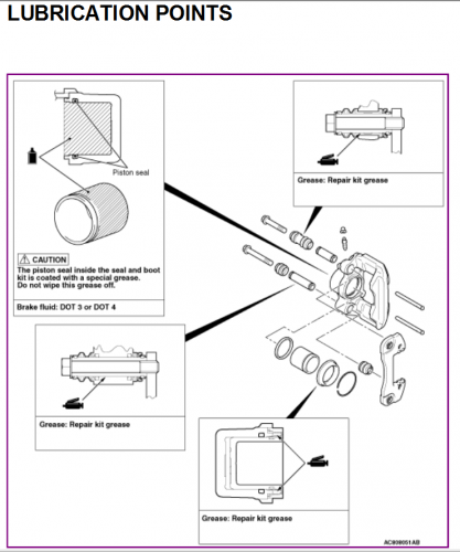

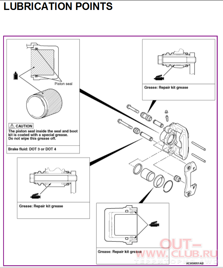

В сервис мануале ничего про смазку штырей не написано
