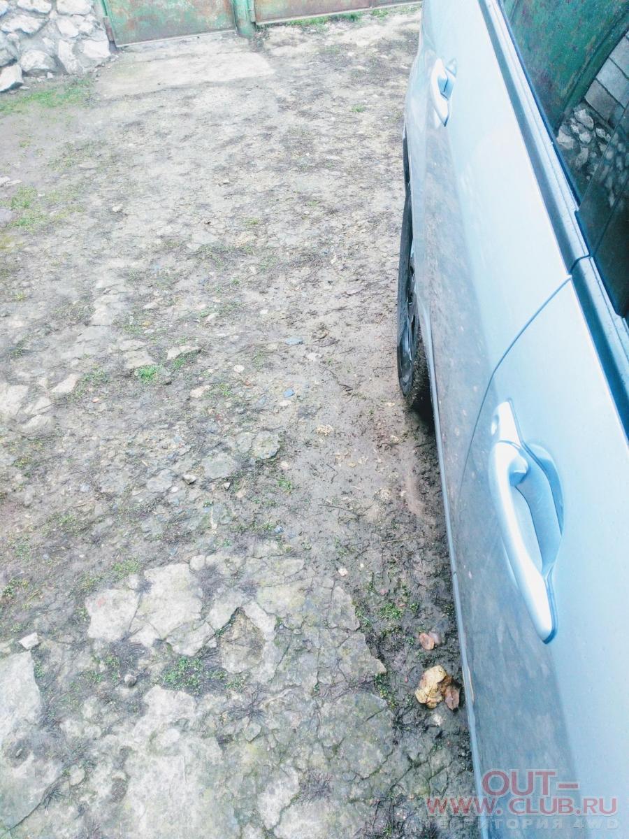

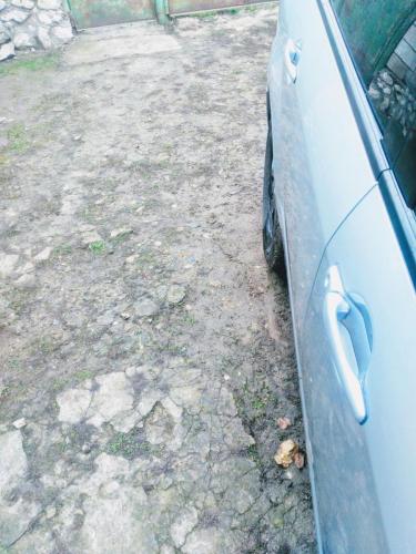

Привет ребята, что это за явление? Все остальные колёса сидят ровно, а это, кажется мне, имеет отрицательный развал, и при езде это ощущается нормально так, ведёт вправо.Хотел поставить новые диски и резину, но видимо отложиться .На сход развал ещё не был.Недавно был боковой удар.

Явление - старость.
Доукомплектуй развальными болтами перед поездкой на сход/развал. В стоке развал не регулируется.
В помощь:https://www.drive2.ru/l/3248524/

Сообщение от Ivan11kk2 Посмотреть сообщение
Начинать отсюда следует. А уже потом все развальные дела вытягивать.
