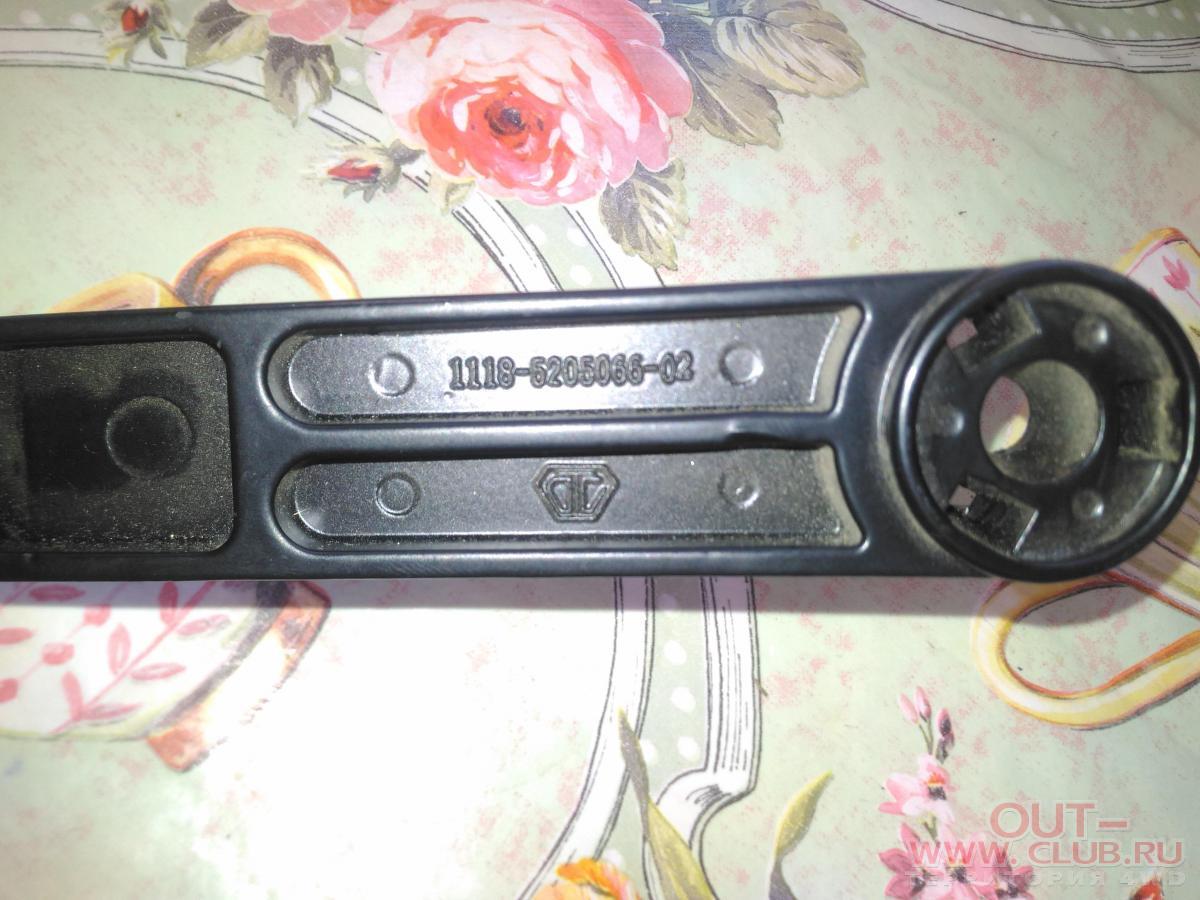

Приветствую форумчан.
Перестали нормально тереть дворники, менял резинки, менял дворники, не помогает.
Пробовал подогнуть скобу, что держит пружину, тоже не вариант, разгибается обратно при установке пружины.
Уже подогнул сами поводки, опять же, результата практически нет.
Собственно вопрос, есть ли аналоги поводков, а то на экзисте 5000 за пару получается, б\у не хочется, ибо опять же можно попасть на то же самое.
Поможет ли замена пружин и скоб? Если да то от чего брать донора?
Если такая тема уже есть, то прошу ткнуть, поиском не нашел.

Возможно трапеция раздолбана,а не поводки.
https://out-club.ru/board/showthread...стителя

Просто странно как то, не было и раз Спасибо за ссылку, как будет возможность достану трапецию.

Решилась проблема, трапеция оказалась не при чем. Купил донора с ВАЗа, поводок. На водительском поводке заменил пружину и скобу с донора, на пассажирском поставил водительские. Прижало дворники так, что рез инки на бескаркасных в середине промялись. Поставил старые каркасные дворники. Трет замечательно. Номер донора на фото.
