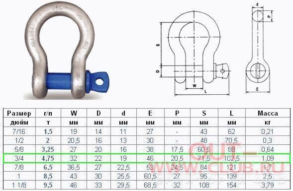

Старый 05.02.2018, 12:09   #13
avbarai
Аватар для avbarai
Сообщений: 493
По умолчанию Re: Выбор троса (рывковый/буксировочный)/стропы для нового Паджеро Спорт.
А какие по форме шаклы лучше - как у Вас на фото или в виде омеги?

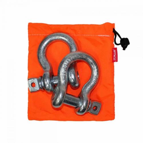

Старый 05.02.2018, 12:45   #14
kaskas
Имя: Alexander
Сообщений: 519
В интернете рекомендуют Омега-образные шаклы - они лучше держат нагрузку под углом.
Я купил себе шаклы T001383 фирмы TPLUS Комплект 2 шакла и мешочек, 700 руб на автодоке. (Минимальная разрывная нагрузка (MBS): 28.5 т; Безопасная рабочая нагрузка (SWL): 4.75 т).
