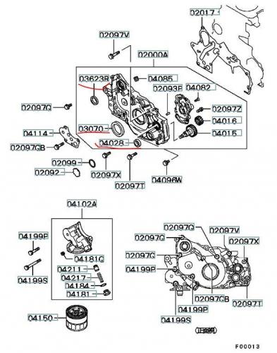

Господа, доброго времени суток! Я новичек, взял трека 2002 г.в. 2 литра, передний привод, 4g63, 126 сил, один распредвал. Заморочится на замену всех расходников узла ГРМ сподвиг осмотр после снятия верхней пластмассовой крышки ГРМ. Под ней все оказалось в масле. Но сам ремень немного сырой только по внешней кромке. Ремень стоит уже контитечь. Непонятным остался один момент про возможное место течи масла.
Я собираюсь менять сальник распредвала, коленвала, балансировочного вала который приводится отдельным ремнем и, получается, еще один сальник - маслонасоса/правого балансировочного вала, что приводится в движение основным ремнем. - ?
Вопрос, собственно, в чем - это все, или еще откуда нибудь может гнать масло(кроме прокладки клапанной крышки)? Где то на форуме натыкался на фразу о том, что еще под самим маслонасосом есть какое-то резиновое кольцо, которое может давать течь. Так ли это, либо изложенный перечень является исчерпывающим? Подскажите пожалуйста. И насчет натяжителя. Извечный вопрос - менять или нет? Адекватные сервисмены в состоянии "проверить" его состояние, если это вообще возможно?

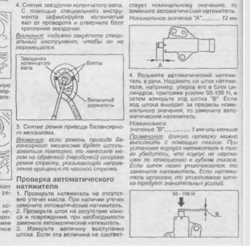

Меняйте ремни на которые попало масло, они дубеют. Проверяется нажатием ногтя на ремень.Если нет следа ремню хана. У меня оборвало ремень на 25 0000 пробега. Попадало немного масло с шланга ГУР. В итоге контрактный двигатель. По натяжителю: на пробеге 200 000 проверял по книжке все норм. 100 ньютон это примерно 10кг, умные люди меня поправят если я не прав))
