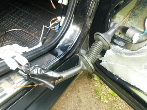

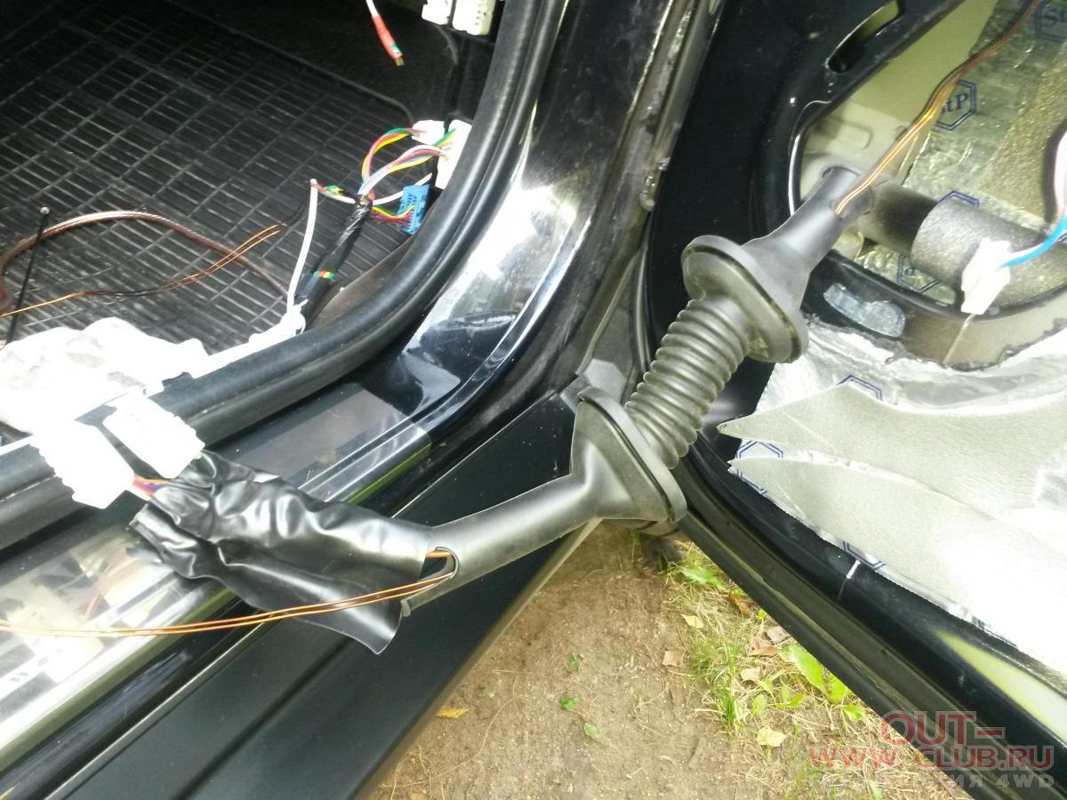

Вот в этом месте скорей всего нужно смотреть.
Это как пример резиновой гофры, между дверью и кузовом.

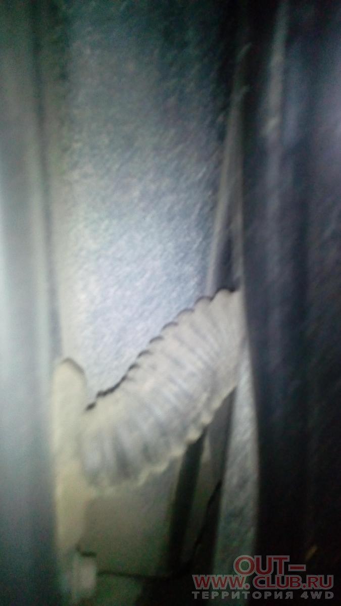

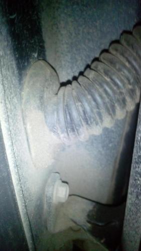

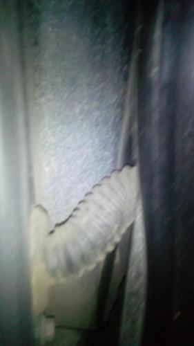

Залез посмотрел. Не знаю как эту гофру снять чтобы не повредить. Надо наверное обшивку снять. Вы не знаете как посмотреть в нем провода
TravmaDok вне форума   Вверх Ответить с цитированием
Старый 16.07.2018, 19:44   #11
Сообщений: 6,392
По умолчанию Re: Не работает кнопка отпирания на двери, внутри
Сообщение от TravmaDok Посмотреть сообщение
Обычно сжимается в месте соприкосновения с дверью (кузовом), и вытягивается наружу.

Старый 18.07.2018, 11:03   #13
TravmaDok
Имя: Руслан
Сообщений: 31
Попробовал снять. Вытащил из места и потянул, а там продолжение, как будто провода в камере, ну тоесть не просто потянул и тебе провода оголились а дальше ещё провода в оплётке резиновой. Думаю надо полностью обшивку снимать
