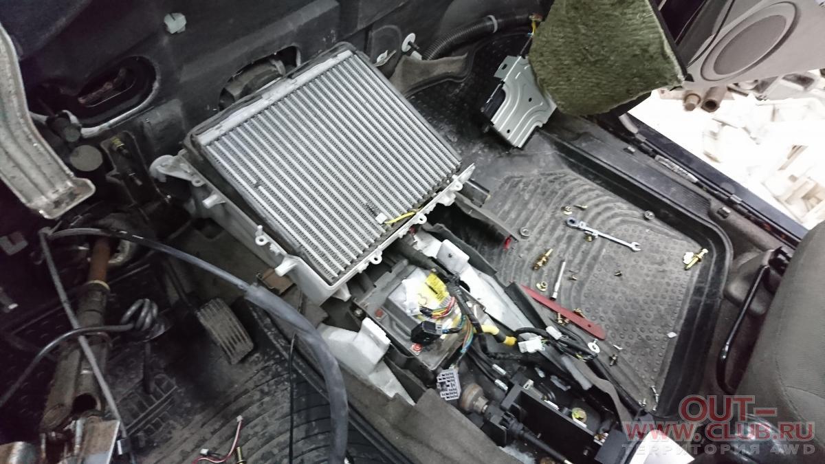

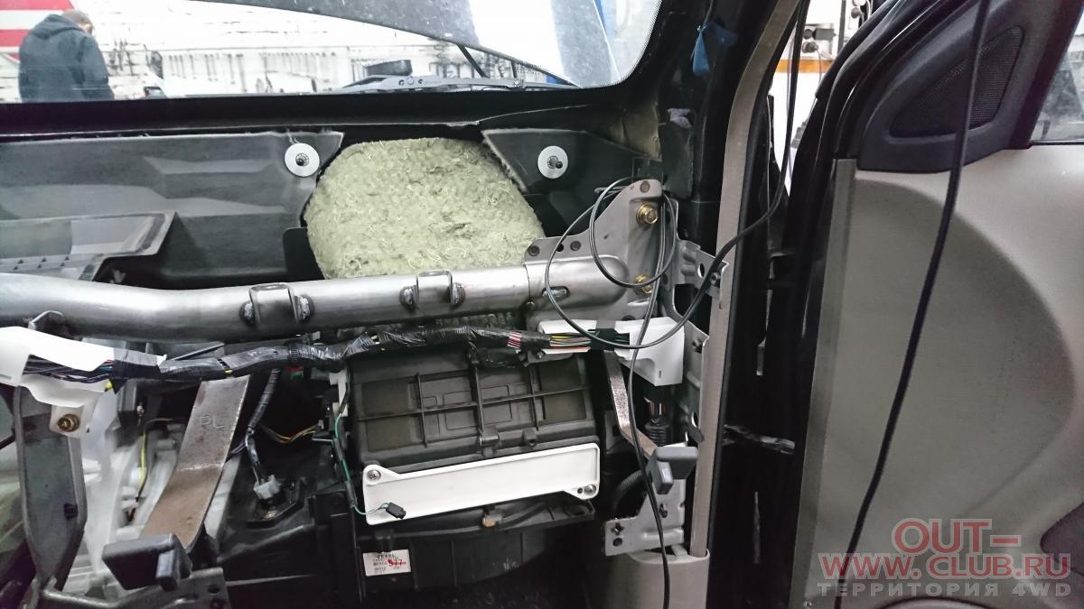

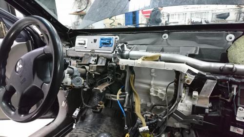

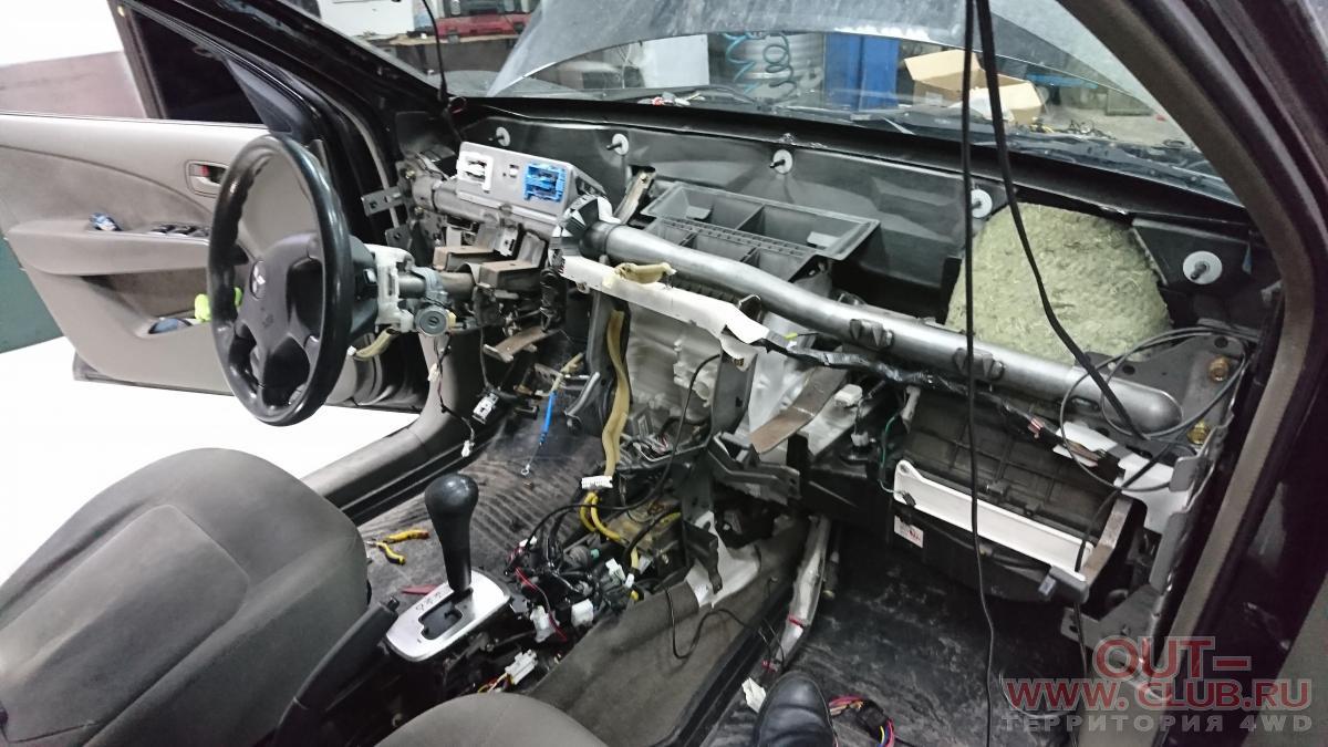

Поставил сегодня - купил комплектом корпус (MN124235), с сервоприводами, радиаторами и датчиками (на радиаторах), вентилятор с корпусом (номер не записал - вентиляторы кондея и климата разные), и блок управления с разъемами и накладкой - MR979972HA.
1. Основная проблема - это срастить косы кондея американца и климата европейца. Хорошо друг отличный автомеханик и электрик. Он срастил косы, потратив пару часов времени. Другая проблема - разъемы, но если потратить немного времени, то подобрать можно. Нашим донором оказалась коса с праворукого Грандиса.
2. САМОЕ ГЛАВНОЕ - перед установкой снять клеммы с аккумулятора.
3. Как снимать торпеду я думаю знаю все - описано было по нескольку раз.
4. Салонную (подторпедную) косу отстегнуть от усилителя и убрать временно в сторону, чтобы не мешалась
SBR вне форума   Вверх Ответить с цитированием
Старый 06.01.2018, 23:21   #6
SBR
Сообщений: 77
По умолчанию Re: Установка климат-контроля Аутлендер 2002 Американец
5.Усилитель снять и убрать в сторону
6. После этого отсоединить шланги ОЖ, расположенные в моторном отсеке (у моторного щита) от патрубков радиатора печки.
7. Испаритель кондея НЕ ТРОГАТЬ (ниже поясню)
8. Отсоединив патрубки и пошевелив корпус кондея понимаем, что он сдвигается на несколько сантиметров - а больше и не надо.
9. Корпус кондея по размерам, крепежу абсолютно идентичен корпусу климата (нет только крепежа для сервоприводов).
10. Снимаем корпус вентилятора, и патрубок от него к корпусу кондея.
11. Корпус кондея (как и климата) состоит из трех основных частей - врних правой и левой и нижней (в которой лежит испаритель) + маленькая боковая. Если корпус не пригодится - то можно его особо не жалеть - кроме нижней части. Все части между собой соединены шурупами и защелками. Если сломаете защелку - ни чего страшного - рядом вкрутите шуруп.
12. Результат после разбора корпуса должен быть такой -
Старый 06.01.2018, 23:35   #7
SBR
Сообщений: 77
13. После этого от корпуса климата отвинчиваем маленькую боковую нижнюю часть и большую нижнюю с испарителем - он не понадобится. В руках останутся только две верхних части корпуса, в которые ставим ПРОМЫТЫЙ радиатор печки.
14. Промываем испатель не демонтируя.
15. Верхние части корпуса климата (вместе с радиатором печки) прикручиваем к нижней части корпуса кондея (где лежит испаритель) и прикручиваем маленькую боковую часть корпуса климата (через которую в корпус идет поток воздуха).
16. Устанавливаем корпус вентилятора (с вентилятором).
17. Ставим усилитель торпеды, крепим к нему косу.
18. Дальше танцы с бубнами - берем схемы кондея и климата и сращиваем косы согласно схемам. Нужны будут дополнительные провода - сдвоенные метров 5 общей длины - по два от блока управления к диагностическому разъему, 2 к датчику температуры салона, 2 к датчику уличной температуры, к мотору печки (3 провода).
19. Доливаем антифриз.
20. Ставим торпедо.
