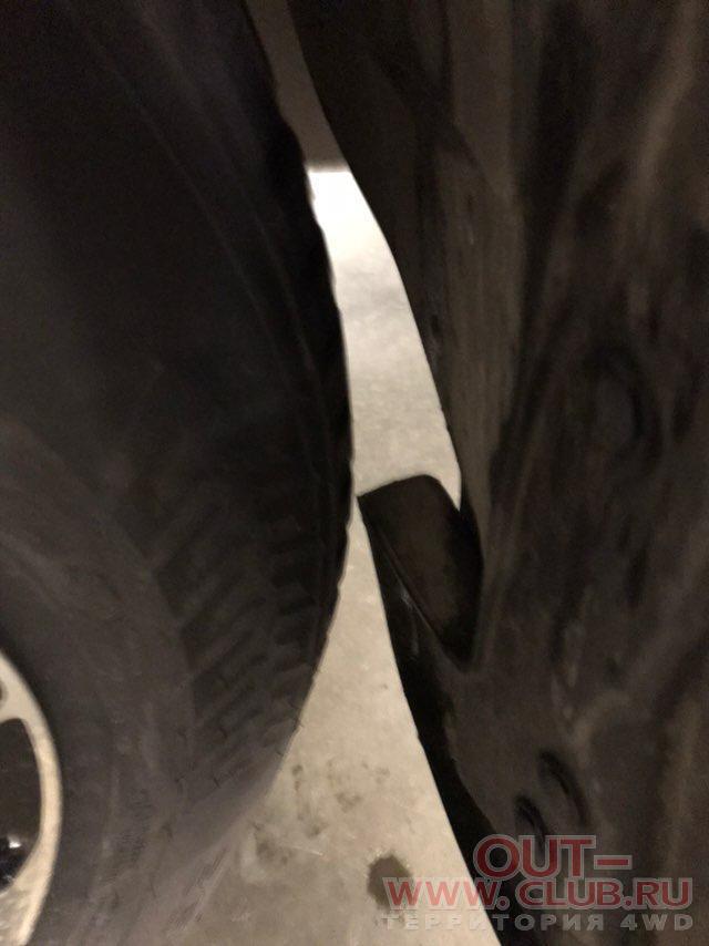

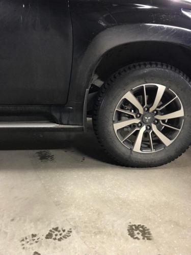

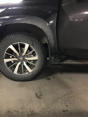

На моем МПС3 возникала следующая проблема. После установки зимней резины штатного размера стал замечать сильное шарканье при левых поворотах. Проблема не серьезная, но очень не приятная. Подобное случалось и на летней заводской, правда гораздо реже. Шарканье происходит только со стороны водителя. Замерял зазоры с левого и правого переднего колеса в вывернутом состоянии так, чтобы зазор между колесом и брызговиком был минимальный. Так вот слева зазора между колесом и брызговиком почти нет, справа 0.5 см. Скажите кто-нибудь встречался с данного проблемой? Если да, то какие решения применяли? Дилер предлагает 2 варианта: срезать кусок брызговика или прикрутить на шурупы.

Спасибо за совет, поеду дальше общаться. Машина новая в ДТП не была поэтому вряд ли проблемы с геометрией. Вот фото

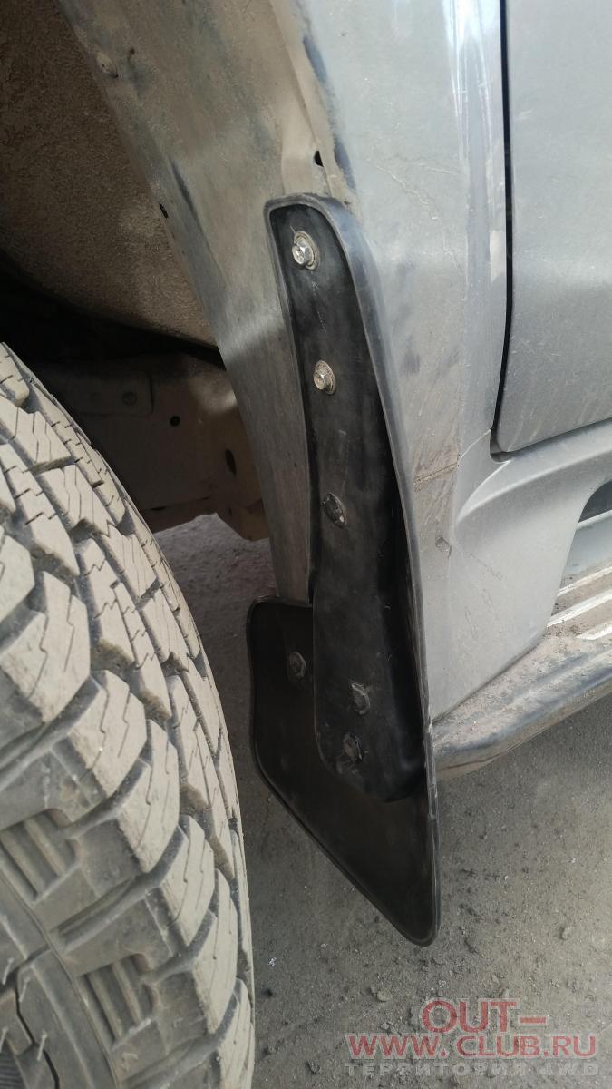

тогда стремитись к этому
2 нижних я поставил на болты с шайбами, плотнее и надежнее.
фото отсюда отсюда https://out-club.ru/board/showpost.p...2&postcount=38

вот и сравнить как должно, что доработать, фото в помощь

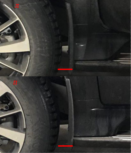

@VezdehoD72, судя по всему это проблема в конструкции. (Попробую пообщаться с представительством митсубиси) Посмотрите на фото видно, что слева расстояние меньше. Для удобства сравнения я инвертировал фото правой стороны.
А то что летом не цепляет это так, но если хорошо постараться накренить машину в повороте налево, то эффект тот же. У меня получалось..
