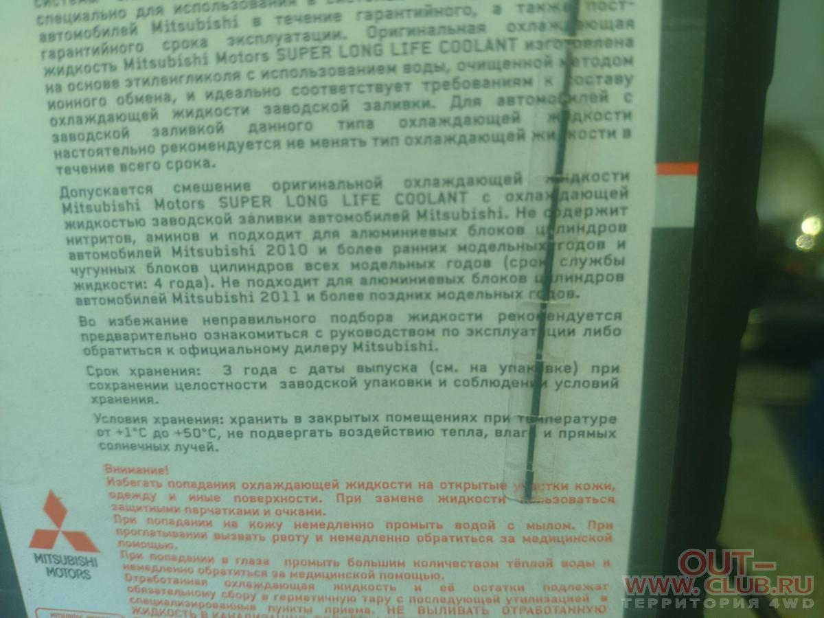

Вообщем купил литр этой жижи уже собрался долить в систему двс как что то йокнуло и я взял лупу и прочитал мелкие буковки на обратной стороне бутылки. А там написано что мол не подходит для алюминиевых блоков мицубиси после 11 года! Это что отсутствие слова PREMIUM выходит?
Бутыль.

Вот что еще накопал на паралельном форуме - На Мицубши движки серии 4B1 после 2011 года стали не люминиевые? ))))
4B1 что до 2011 что после — одна хрен, люминиевая (с Мивеком намудрили и еще по мелочи).
Все это маркетинг и и применение более современных ГСМ и ТЖ.
Просто на конвеер сейчас идет Super Long Life Coolant PREMIUM вот они и лепят на наклейке эту хрень, обезапашивая себя от некомпетентных юзеров.
SLLC и SLLCP смешивать нельзя! Составы разные.
А так — хочешь ту ОЖ лей, хочешь эту. Только если с одной на другую ОЖ переходишь — систему промой и все.
bravigoo вне форума   Вверх Ответить с цитированием

Ничего хорошего. От замутнения до полного абзаца. Видел такое - гелеобразование и забивание трубок - циркуляция прекращается. И еще -премиум синий а этот зеленый и премиум вроде как по литру не продается. Несу обратно в магазин.
