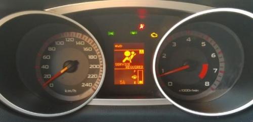

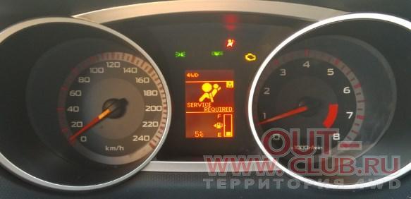

Друзья, вырисовалась проблема, в одно прекрасное осеннее утро (температура воздуха +5), завел машину, перевел селектор из P в D и получил удар в коробке. Напрягся, но не придал сначала значение этому. Напрягло, что на табло не загорелась выбранное положение селектора, вместо PNRD - пустота и значек ошибки подушки безопасности с мужиком и воздушным шариком. Доехал до работы 7 км. Пока ехал, выяснил, что не работал круиз и ручное переключение передач, хоть с рычага, хоть с лепестков. По дороге загорелась индикация передачи. Доехал до работы, передачи переключаются четко без пинков, индикация тоже есть. Пропал мужик и только чек горит. На обед и вечером после работы доехал нормально, все работало как нужно.
На второй день повторилось то же самое утром с пинком в коробке и отсутствием индикации и по дороге опять все появилось.
На третий день утром повторилось так же, но уже по дороге когда машина разогналась и дощелкала до 6-й передачи, загорелась шестеренка, машина потеряла тягу и больше 50 км в час не разогнялась (коробка ушла в аварийный режим). В этот же день снимаю ошибки, получил:
Ошибка P0705 — Датчик положения селектора АКПП (входной сигнал PRNDL) — неисправность электрической цепи
Check Engine P0729 Gear 6 Incorrect Ratio, Ошибка P0729 6-я передача - некорректное передаточное отношение. Причины: Проводка, датчик положения селектора АКПП, э/м клапаны управления переключением, механическая неисправность КПП.
Еще снял ошибку при диагностике: Code No.U0197 Hands-free cellular phone system CAN timeout Но ошибок на подушку в памяти не было, а на табло присутствовала индикация. Заметил что ошибка с подушкой и с коробкой одновременно появляются и исчезают.
Еще на экране была индикация, что неисправен ASC и 4WD, но потом эти ошибки с экрана пропали. В общем полная иллюминация.
Еще выяснил, что при включении задней передачи не горят фонари заднего хода. Проверил лампочки и предохранитель, все в порядке.
