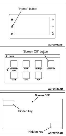

Старый 08.12.2018, 21:10   #11
Главврач
Сообщений: 149
По умолчанию Re: Настройка полосок задней камеры
1. На магнитоле нажимает кнопку Home.
2. Переходим на второй экран иконок и нажимаем кнопку выключения дисплея.
3. Жмем и удерживаем "виртуальную" кнопку в левом верхнем углу экрана до звука.
4. Нажимаем на "виртуальную" кнопку в правом нижнем углу экрана до звука.
Главврач вне форума   Вверх Ответить с цитированием

Старый 10.12.2018, 23:02   #13
Vadim SPB
Сообщений: 2,055
Как я увидел- сервисное меню ГУ- на английском. На русский можно переключить?
Старый 14.12.2018, 07:13   #14
Главврач
Сообщений: 149
Неа. Да вроде и так все понятно
