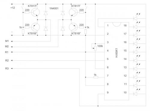

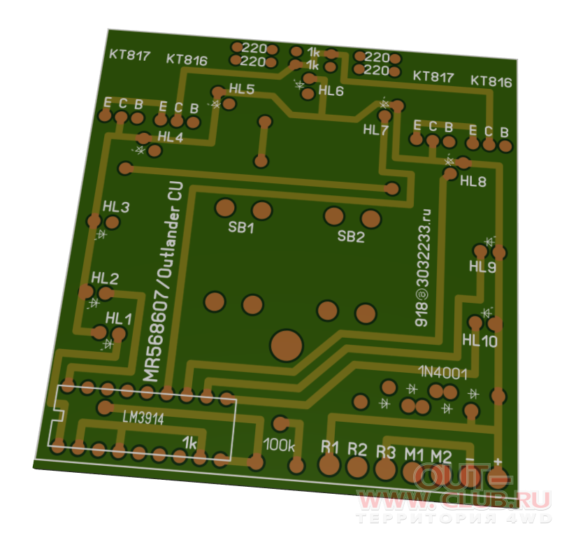

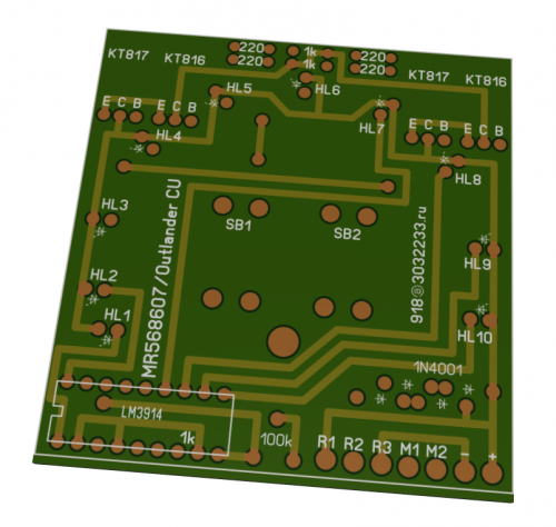

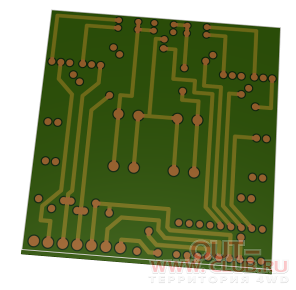

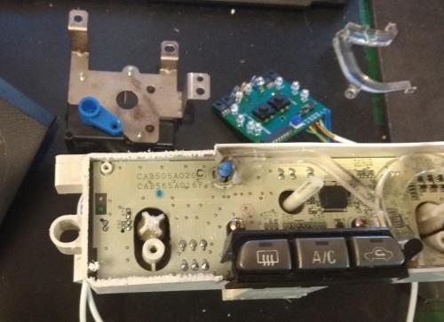

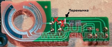

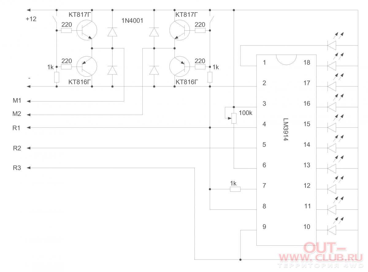

Столкнулся с такой-же проблемой, ручка сломана, отдельно найти не получилось, только в сборе и БУ - 8 т.р.. т.к. в этой ветке ответа не нашёл - решил собрать свою схему, с контролем положения привода заслонки.
Нарисовал предварительную схему управления привода MR568607
Нарисовал плату которая встанет в штатное место
п.с. привод потребует небольшой доработки:
В итоге, вместо ручки поворота будут две кнопки управления, "по часовой" и "против часовой", и 10 светодиодов определяющих положение заслонки.
Платы заказал в китае. предварительно получается: БУ привод MR568607 + плата + детали = около 2-х т.р.
Через пару недель всё приедет, сделаю фотоотчёт по установке, и приложу исходники платы и завод на котором заказывал..

Кто-то уже делал подобное, только за основу взял блок от климата, но суть в том, что в итоге у привода заслонки не хватило сил вращать архаичную заслонку кондея.
Надеюсь вам повезет больше...

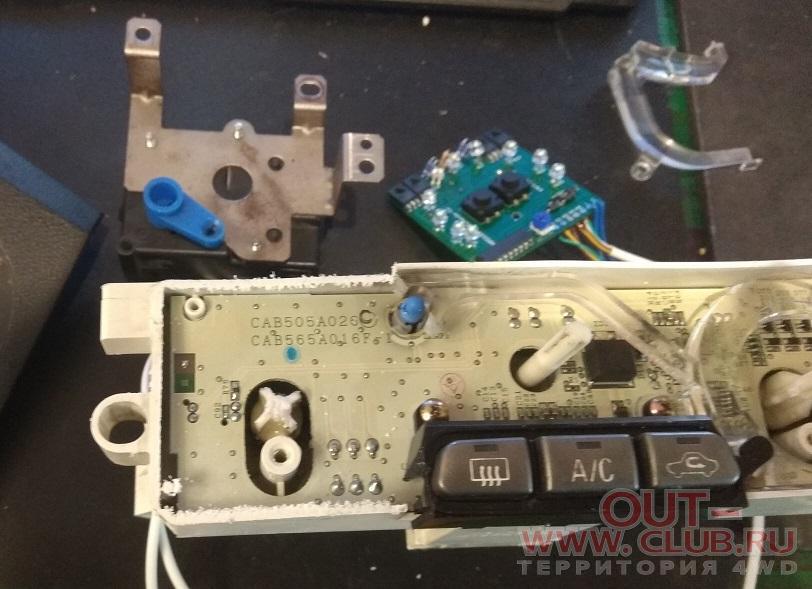

Отличная работа дядька! Как работает с этим приводом отлично?
Сообщение от Bishop Посмотреть сообщение
Как в эксплуатации себя показало сия кулибство? Никакого колпачка не придумал чтоб эти кнопки закрыть?

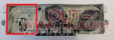

Справа под рулем есть окошечко.
Там стоит датчик температуры салона.
Есть тема по этому датчику.Замени и будет тебе ташкент.
