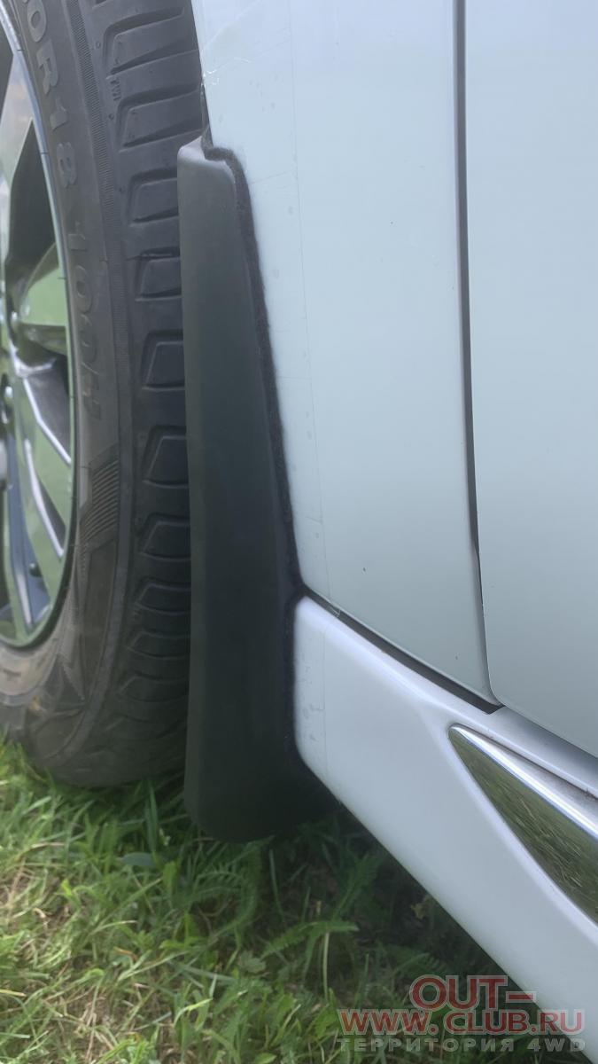

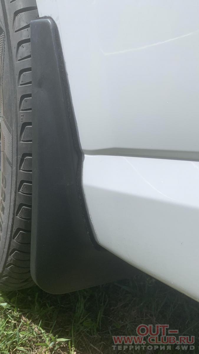

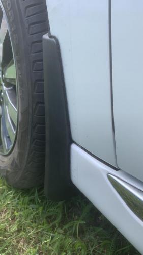

Заказывал брызговики с озона видимо через китай, который тут на форуме рекомендовали. По форме - идеально под наш кузов, но материал чисто пластмасса. Колхозил - в район брызговика на кузов поклеил кусок пленки из дешевых, на брызговик поклеил мандалин антискрип, каждый крепится на 3 штатных клопа (купил чуть подлиннее у нас в деревенском магазе), колеса не снимал. Встало норм:

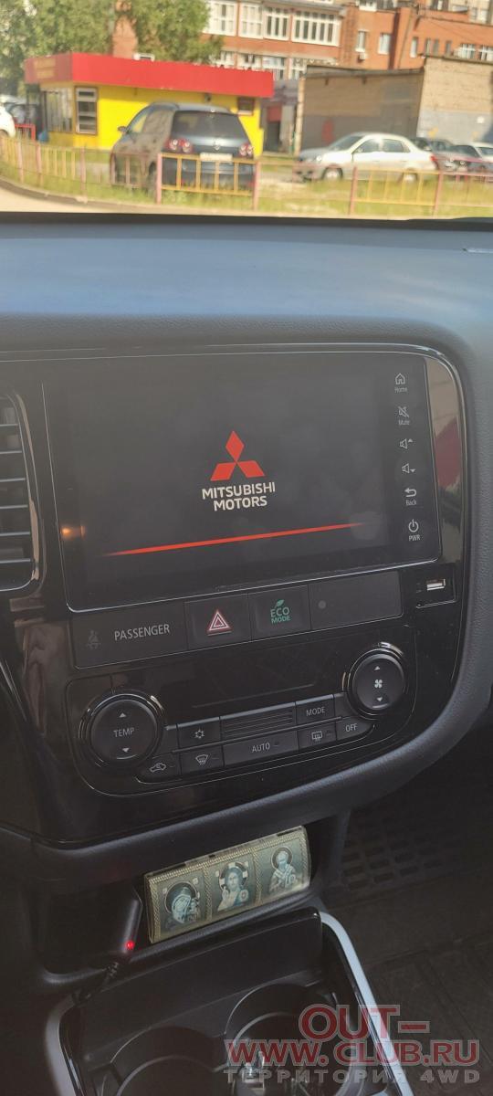

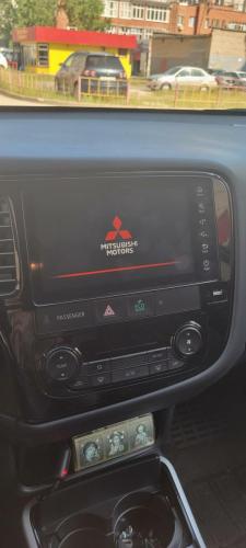

Доброго всем дня, на днях зависло ГУ, при загрузке висит на логотипе и ничего не происходит.Никто не сталкивался с таким? Может есть какое-то решение или кто-то знает как зайти в recovery mode, заранее благодарю

Сторонние программы устанавливал?

Я бы для начала клемму сбросил с аккума

Сбрасывал, не помогло

Да, устанавливал, похоже из-за стороннего лаунчера

Так точно,все работает до перезапуска( сторонняя оболочка,потом как у вас,раз 5 клемму снимал,в момент запуска лови,снес все и нет проблем

Как понял при запуске сразу клему снимать? И снимать столько раз пока не заработает ?

Да,запустился сток ,ну через эсплорер снес оболочку стороннею

Что-то не получается по данному методу ( выходит заставка Mitsubishi, я скидываю клему, раз 10 делал)

Может есть какой-то режим сброса до заводских настроек или recovery как-то зайти?

У этой магнитолы нет рекавери и режима сброса.
Делал русификацию, и пробовал командами вводить ее в рекавери, она просто перезагружается. Соответственно, если зависла на заставке, только восстанавливать дампом рабочим (прошивать микросхему).
Дамп имеется, могу помочь с ремонтом. Либо русификацией.
Магнитолу русифицировал. ES проводник вшил в прошивку. Navitel установлен. Можно через ES проводник ставить еще приложения.
