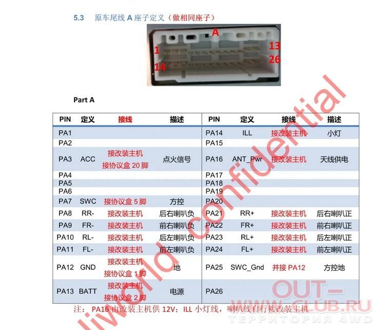

alexey_red
Добрый день, возможно будет полезна распиновка разъемов связанных с магнитолой. уже проскакивала информация, но увидел у производителя канбаса Hiworld прям описание на китайском. Hiworld
И заметка по подключению штатной камеры Drive2
