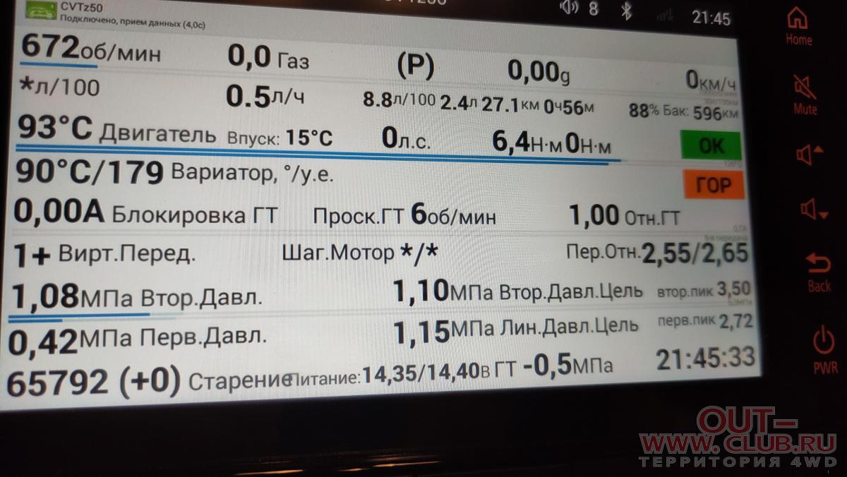

Если, как пишут, что от 90 до 99 градусов +1 балл в минуту, то у меня набежало 45 суток! Я столько машиной не владею.

Сообщение от kyzmich Посмотреть сообщение
Добрый день!
Возвращаюсь к вопросу про температуру вариатора в CTVz50.
Установил полную версию и глаз задергался.
У меня счетчик старения масла 65792!
Я только первую тысячу км разменял. И да, после полного прогрева вариатора, у меня по программе показывается температуру 90-92 градуса (даже в морозы). Ошибок никаких не вылезало.
Нужно беспокоиться, может съездить в сервис на диагностику какую-нибудь?

А на счёт счетчика, многие пишут что на 16 вариках он не корректно работает; в соседних темах попадались сообщения
Добрый день!
Похоже, что глюк какой-то. Вчера поездил. Температура по CVTZ Дошла до 90, но счетчик не увеличивался. Думаю, что можно не заморачиваться.
16й
На этих вариаторах не показывает степень деградации, всегда 0.
