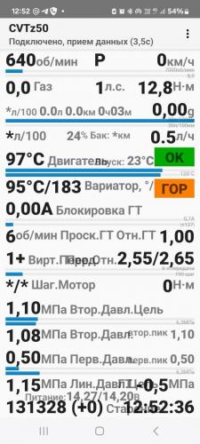

Вот такая история. 30 минут неспешной езды. Нужен радиатор на вариатор или нет?

95 гр- в пределах относительно. При каких-то маневрах на повышенных бывает до 95 поднимается. На 2,4 полном приводе радиатор вариатора есть. И даже при этом пару раз поднималась температура до 95С°
Причем ещё зима у нас, температура воздуха была чуть выше нуля.
Здравствуйте.
Может быть это ошибка показаний из-за глюка ELM или самой программы на смарте ?
По идее климат в Китае не сильно отличается летом от нашего. Про страны Персидского залива и говорить нечего, там вообще жара.
Работа автомобиля должна быть как то рассчитана инженерами на регион для которого он построен.
Сообщение от Dotol Посмотреть сообщение
Не помню, чтобы видел у себя при околонулевой температуре значение выше 60 градусов. Использую программу Car Scanner для iOS.
