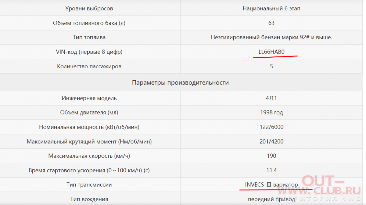

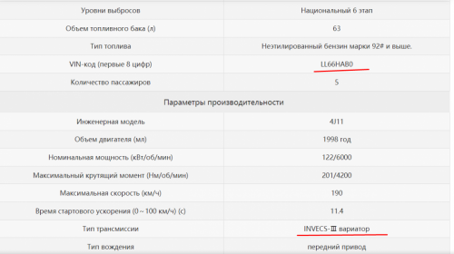

https://mall.gmmc.com.cn/products/outlander2021/
А кстати кто-то менял масло вариатора для успокоения?) Вроде пробег ничтожный, но маслу уже года полтора по факту

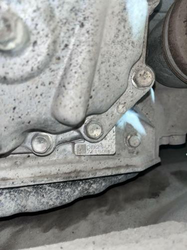

Менял брызговик и заодно снял пластиковую защиту. Увидел на коробке только эту маркировку
Сразу говорю на коробке только грязь и ничего больше не было, голубизна получилась от света при сьемке)

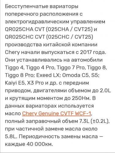

Этот Ваш клон ставится на движки 1,5 - до 2 литров!!!Не вводите в заблуждение! На прошлой неделе компания Черри отказалась от этих вариаторов в пользу роботов.Официальное письмо от представительства.
