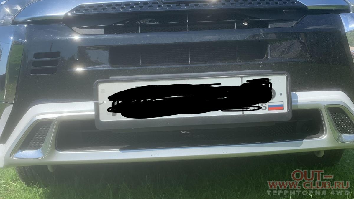

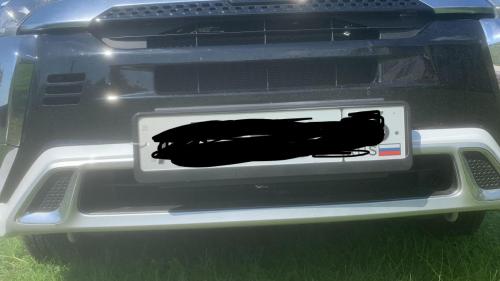

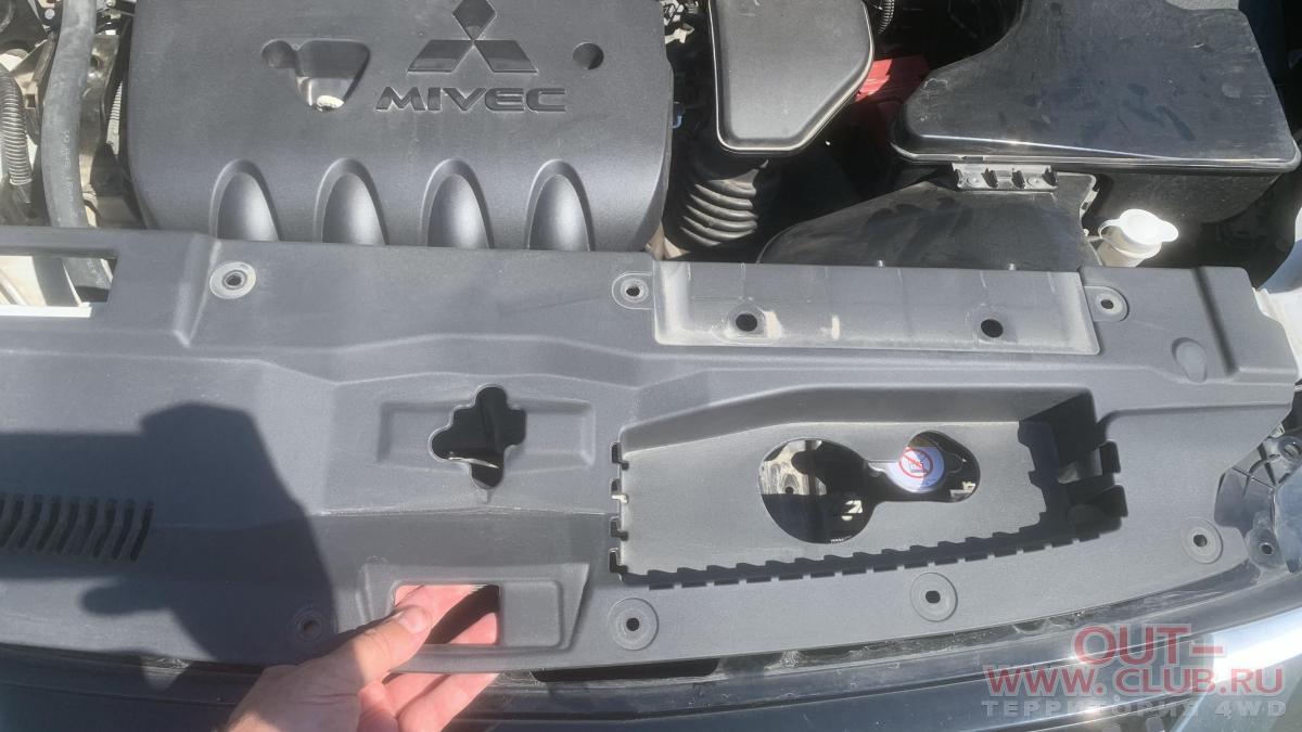

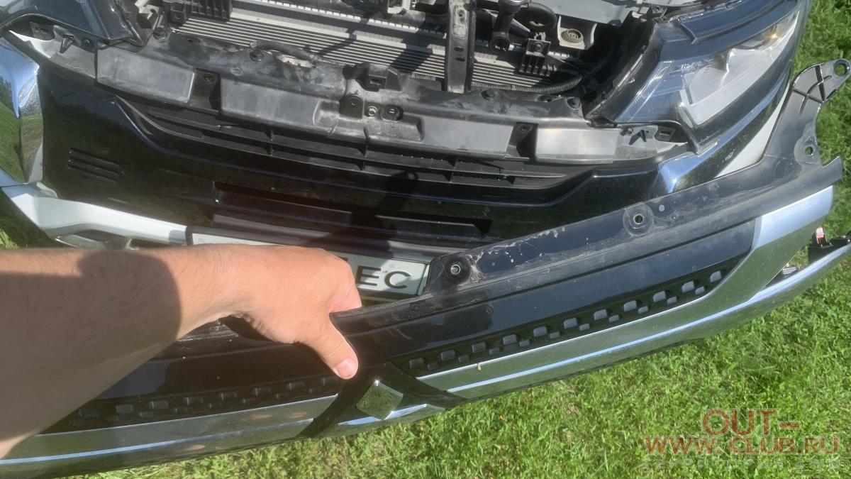

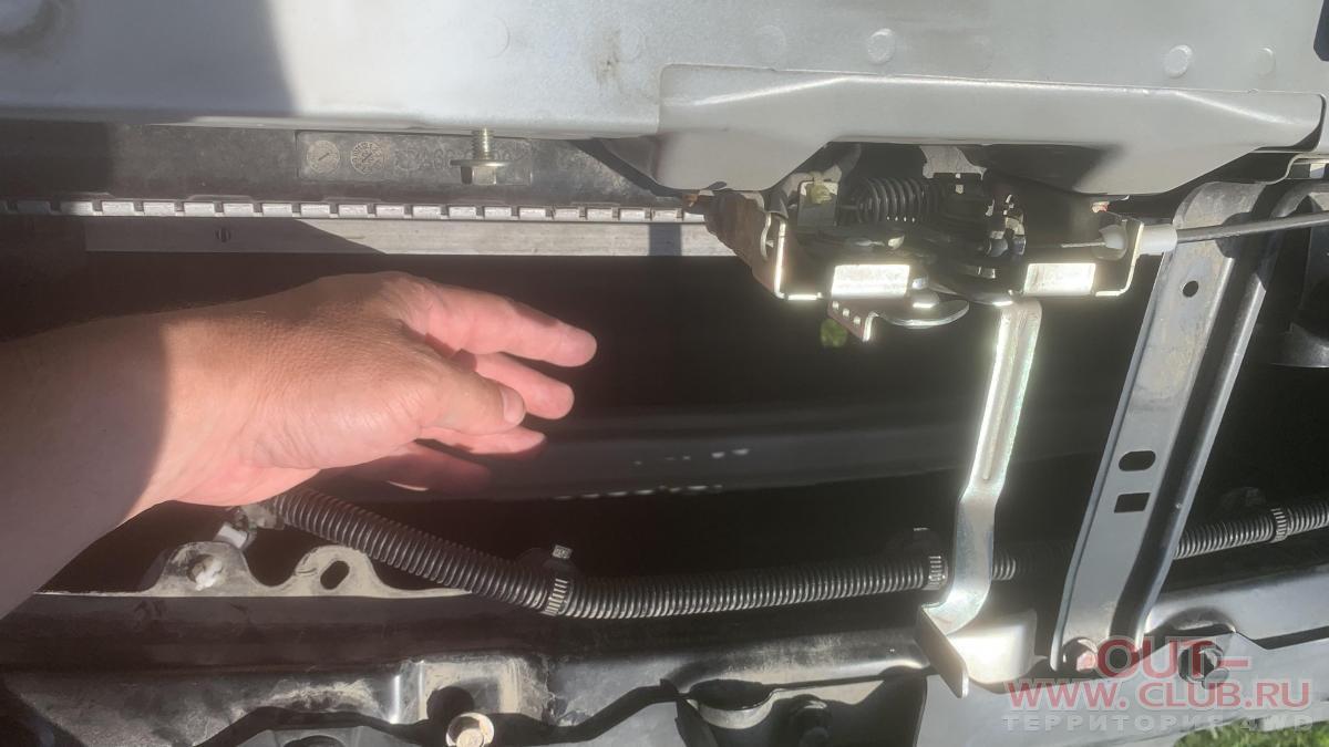

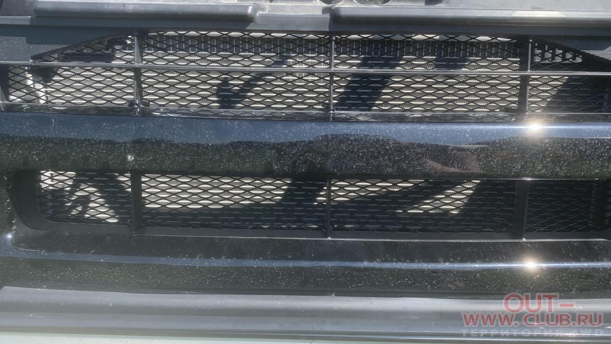

Поставил сетку в бампер, купил сетку на озоне алюминиевую крашенную в черный, 400рэ. Бампер не снимал, все легко поставилось сверху из под капота, пластиковые элементы морды на клипсах, сетку ставил на стяжки. Держится отлично. Легко гнется пальцами, резал обычными ножницами. Ячейка довольно крупная - 5-7мм. Обратил внимание, что от бампера до радиаторов много места, стоят усилители, рассчитано на возможность небольших ударов без повреждения технички.
