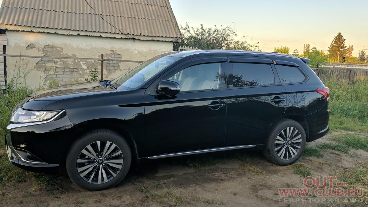

Всем привет.
Недавно приобрели жене такое чудо. Объем 2.0, комплектация Enjoy, черный. Нашел этот форум. Много полезного. Хотел поделиться фото и сссылками из того, что брал для этого авто на маркетплэйсах. Может кому пригодиться.
1) Дефлекторы
2) Накидки на сиденья
3) Коврик в багажник
4) Шторка в багажник
Хочу все-таки взять органайзер в фальшпол багажника, но цены космос, вот например тут или тут, может кто поделится, где найти подешевле
И еще в планах накладки на пороги, тоже поделитесь, кто какие ставил
