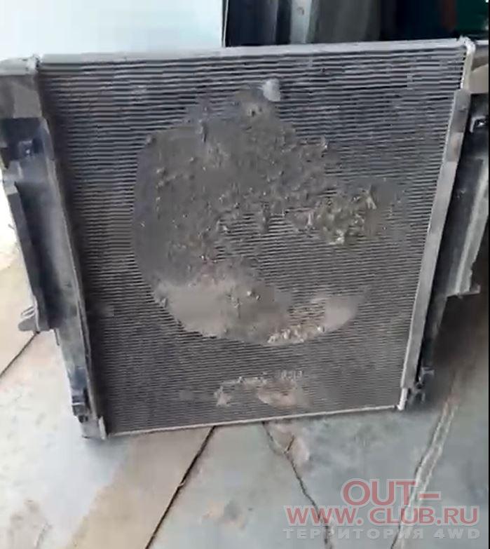

если сетка в бампере установлена, а эксплуатация город-трасса, то такое вообще недостижимо и к 100 тыс км.
У меня на прошлой машине дизель, сетка была при покупке установлена, мыл радиатор в качестве профилактики на 90000 км. Засран был изрядно.

Кстати, на тему мойки радиаторов и общего техобслуживания.
Вот мой радиатор, правда с монтеры, пробег 32 тысячи км, машине 2 года как.
Мойте, господа, радиаторы не реже, чем раз в 1-1,5 года, иначе гарантированно будете ловить перегревы мотора.

Ну вы скорее всего монтеро по назначению используете. Как говорится- и в хвост и в гриву))) я такого состояния радиатора достиг не раньше 6 лет.

Ну я рыбак, это да, но по крышу в грязи не топлюсь.
Еще как достижимо. Эта "шуба" из грязи не на внешней поверхности радиатора скапливается, а между радиаторами охлаждения и кондиционера. И никакая сетка не поможет тут.

@Bezkoka, ни разу не мыл радиаторы в японских авто и даже не смотрел сколько там грязи, но проблем с перегревами почему то не было.
Всегда их мыл, стабильно раз в 2 года со сменой антифриза.
Какие японский машины были:
1. Chaser 2000 г.в. (1JZ-GE)
2. RAV4 2017 г.в. (2AR-FE)
3. TLC Prado 2019 г.в. (1GE-FE) - сейчас есть.
Везде, в 100% случаев, после пары лет эксплуатации "валенок" из пыли, тополиного пуха, грязи и насекомых на радиаторах.

@Bezkoka, Алексей, есть валенок или его нет, у меня это на эксплуатацию авто не влияло никак, поэтому и не заморачивался.
