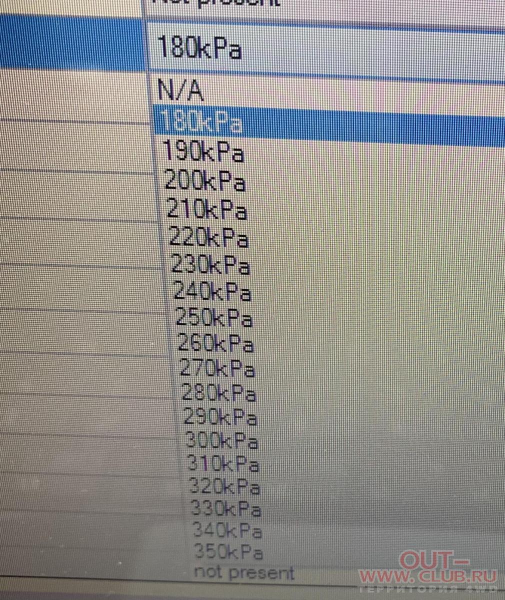

Парни, всем привет! Купили супруге Аут 2.4 4 wd из Поднебесной. Зимние колеса прописал сам (есть Аутел прибор) но не нравится порог срабатывания арфы, на мой взгляд 2.5 атм многовато. Подскажите плиз, кто то снижал это порог пониже, или не стоит танцевать с бубном? Может в Москве официалы это делали кому то, а то на просторах ютуба только хакерские методы нашел..

да эти китайские датчики.....( у самого в зимних китайщина блин... через три месяца постоянно показывает ошибку TPMS. по сканеру некоторые датчики показывают и 2.7 атм. хотя в реале 2.4.-2.3 единственно что верно показывают снижение давления после 2.2... батарейки сменил(старые уже были дохлые 2.9в да и емкость маленькая). в общем все 50 на 50 как повезет могут и долго ходить а могут и нет...

родные сдохнут, отключу TPMS на фик, лучше колпачки накрутить если хочется. а можно по обороту колеса поставить, тоже показывает проблемное колесо...

Датчики оригинальные Континенталь. Вопрос про другое - в Москве официалы снижали кому то порог срабатывания TPMS с 2.4 на 1.8 например ? Не хочется делать это хакерскими прогами..
про Autel я написал, что этим прибором очень удобно и быстро можно залить новые датчики в авто через OBD по шнуру, и не надо спускать-накачивать каждое колесо как в инструкции, с Аутелом это гораздо быстрее

на счет офицалов не в курсе. наверное один из тех кто может это Алексей (ZYGARD) (мне прописывал одни датчики без колес есть у него приблуда такая) спишись с ним он точно скажет можно или нельзя

Сообщений: 80
Ммкодинг, сам делал, дилер не захотел связываться
вот и у меня в Туле дилер ответил "не сможем".. а ссылочкой не поделитесь откуда скачать этот ммкодинг? и что еще нужно? есть ELM327 но наверное он не поможет?

Я думаю, вообще на зимние колеса поставить обычные ниппеля, и не париться. Всю жизнь ездил без TPMS, и проблем не видел. А колеса, осматривал, перед каждой поездкой, а раз в пару месяцев и давление смотрел. А если бы эту хрень научиться на зиму отключать, вообще супер было бы.

а у тебя и ничего не будет. второй комплект надо в мозгах прописывать иначе не переключится. а с одним на других колесах будет постоянно ошибка гореть. ну если есть шнурок и прога тогда можешь и отключать и включать
