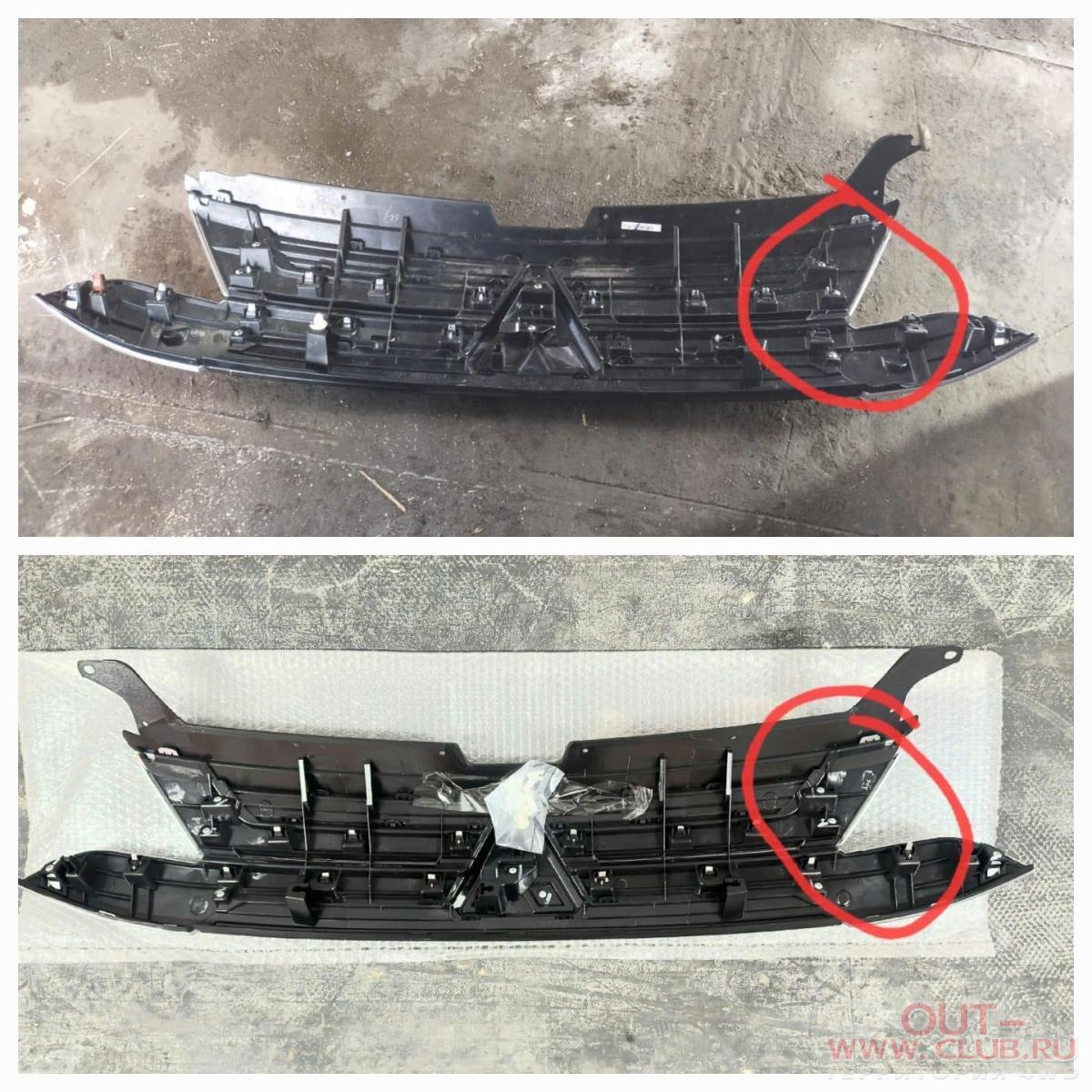

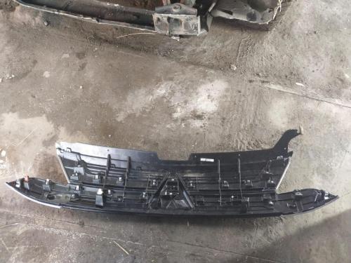

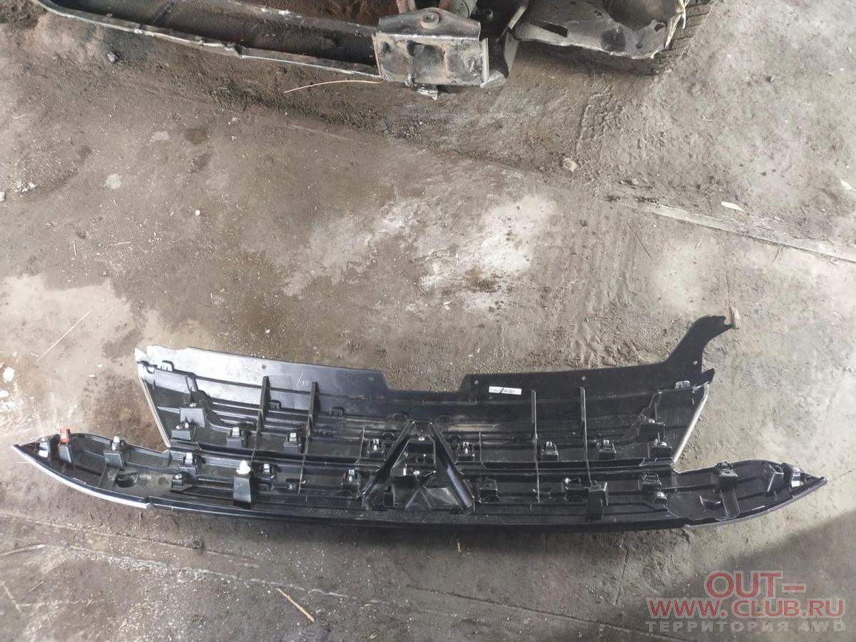

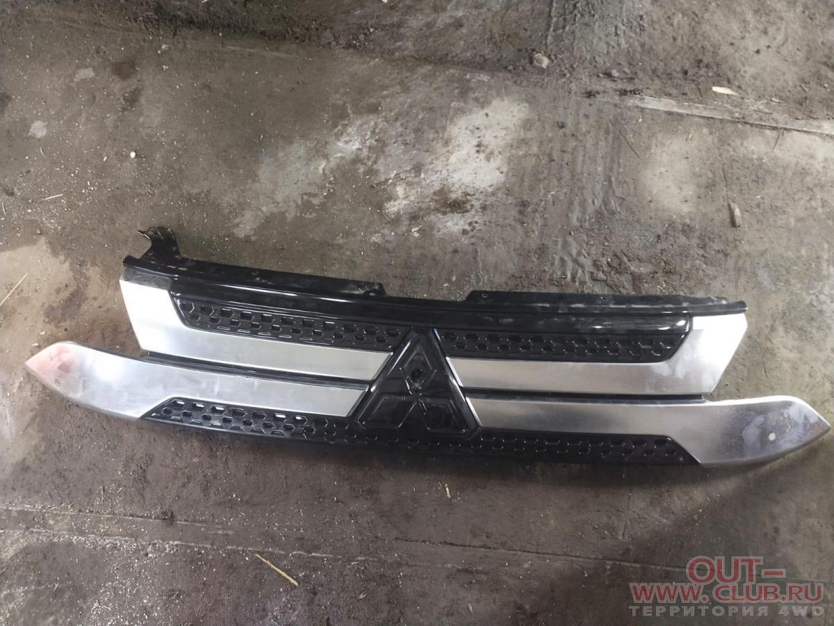

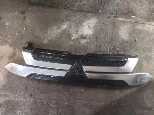

Добрый день!
Попали в аварию, разбили бампер и всю соответствующую обвеску.
Сейчас отогнал в ремонт, часть запчастей взял. Осталась проблема с решеткой радиатора. Никто из поставщиков не может с уверенностью сказать, что подойдет.

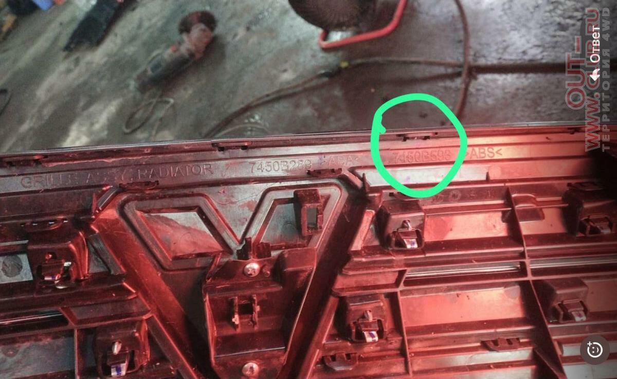

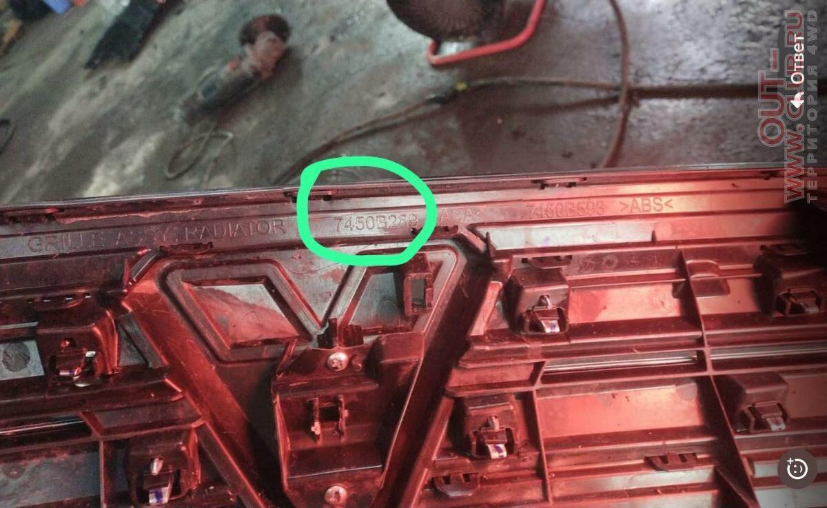

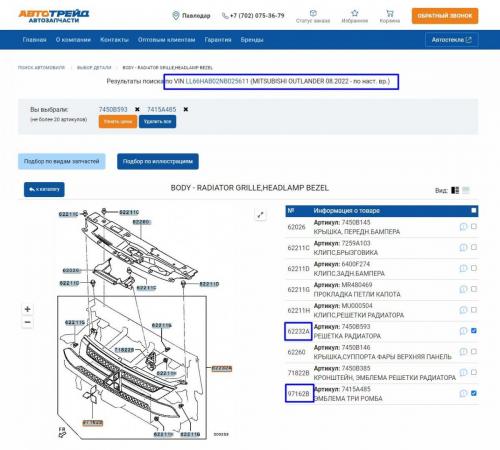

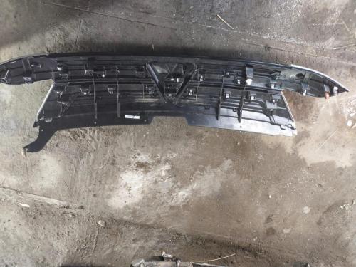

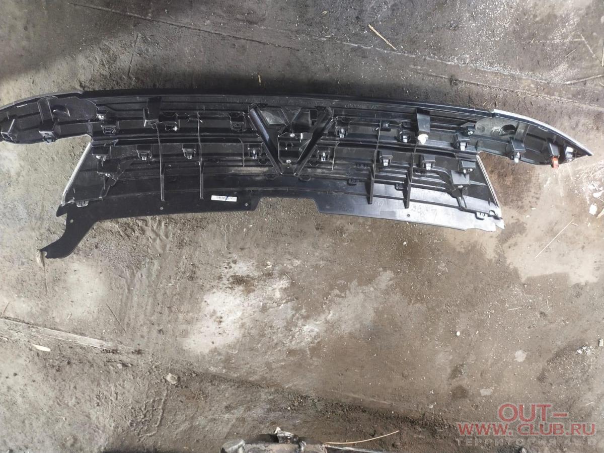

на нашей артикул 7450B289 или 7450B593?(на фото видно оба), поиск по вин коду ее и показывает.
Кто-нибудь сталкивался с заменой? Где заказывали?
Продавцы скинули переписку с клиентом, которому не подошла - говорит "петли" (уши) разной длины и т.д.

@Vitpas, если артикулы на старой и новой совпадают буква в букву то они не могут быть разными. утверждение применимо только к оригинальным з/ч.

Сейчас посмотрел, на калужских и японских другие артикулы по каталогам бьются.
и визуально на решетках для китайцев действительно отверстия на ушах ближе к центру.

Заказал здесь, вроде ответил, что подойдет. Как получу - отпишусь.
