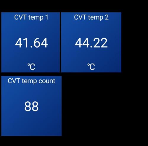

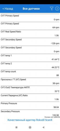

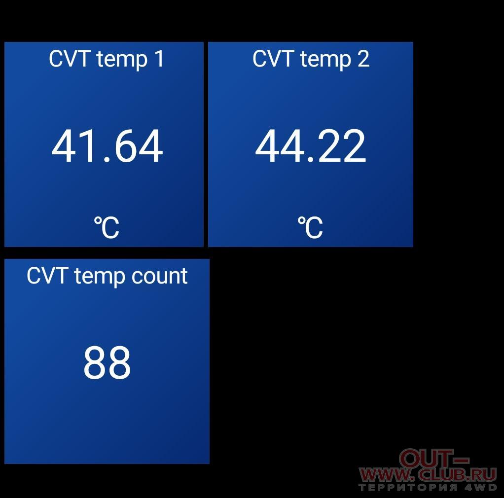

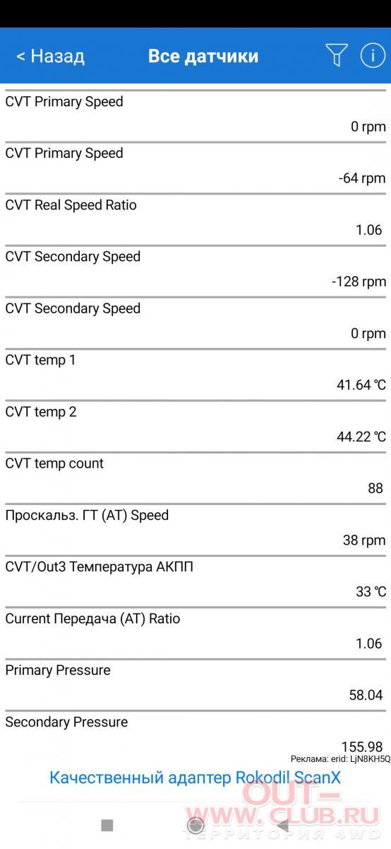

за каким из датчиков температуры следить? И кто может пояснить что они значат?

Старый 24.11.2023, 12:58   #1278
PVladimirM
Сообщений: 884
Сообщение от Ivanes303 Посмотреть сообщение
за cvt temp 1 или 2 , показания практически одинаковые, какой больше нравится . cvt temp count - это в спец. единицах, примерно в 2 раза больше, чем град С
