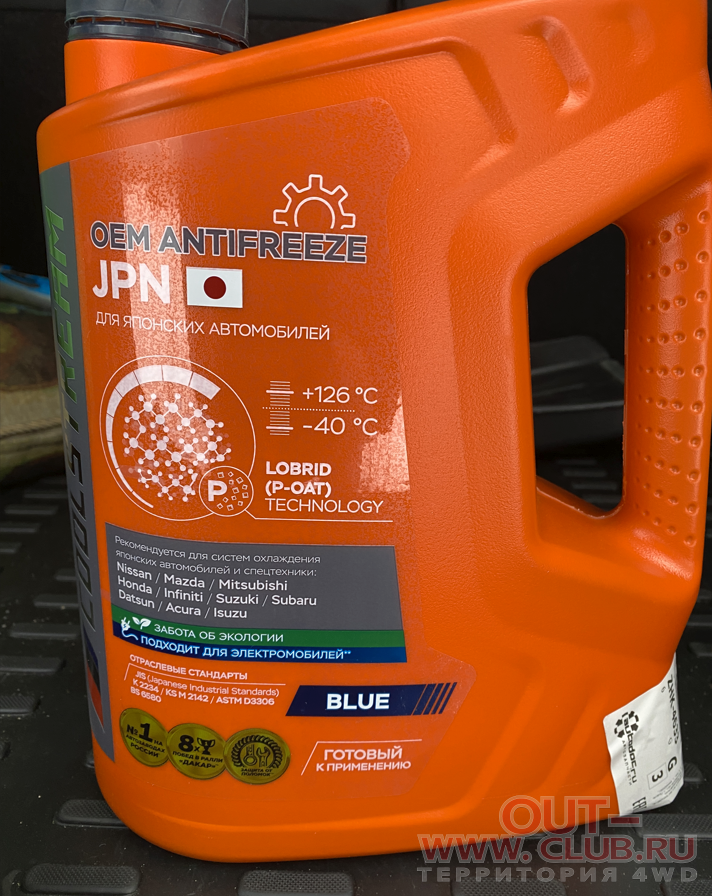

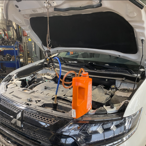

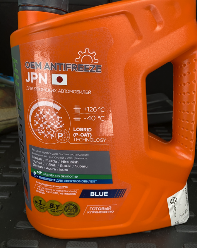

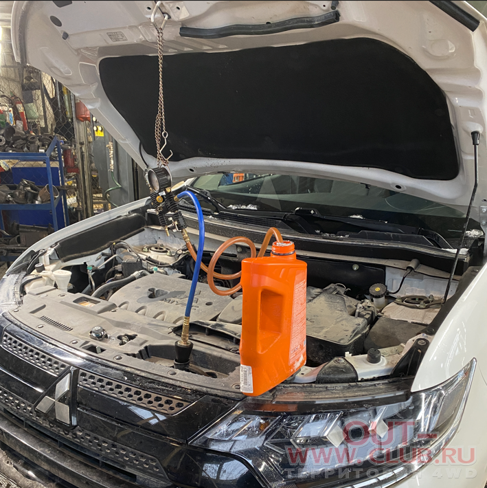

Друзья, приветствую! как и планировал заменил антифриз, на Cool Stream JPN синий - меняли в 2 захода, сначала слили что смогли (по всем мануалам, русским, английским, и китайским, емкость системы охлаждения 6 литров) но слили максимум около 4х литров, залили столько же, немного покатался опять слили, около 4х и залили нового.

меняли на аппарате? или просто слили-залили?

просто вручную. сам хотел на аппарате, но в ближайшем сервисе где он был, аппарат не работал, в остальных сервисах в ручную только слить залить. поехал в сервис который ближе и знаю, там за 2 захода поменяли.

я всегда лил зеленый(фирма не эта). насколько помню цвет показывает агресивность что важно для резинок .прокладок. зеленый самый мягкий.

Не нужно верить мифам, все антифризы изначально бесцветные, такие же как этиленгликоль и вода, из которых их делают. Краситель добавляют для того, чтобы ОЖ была видна в расширительном бачке и в местах возможных утечек, для облегчения поиска таковых. Какой цвет не имеет никакого значения. Важна только концентрация и состав пакета присадок. Например, антифриз, который товарищ LexxSad залил (Coolstream JPN), бывает и темно-синего цвета (как родной от Митсу), так и розового (как для Тойот).

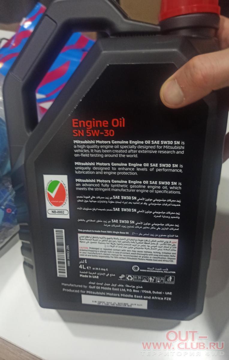

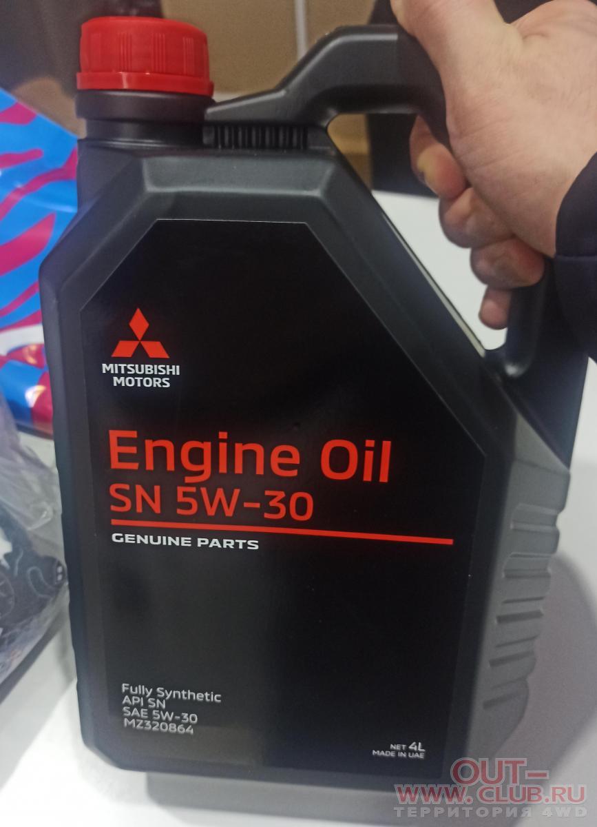

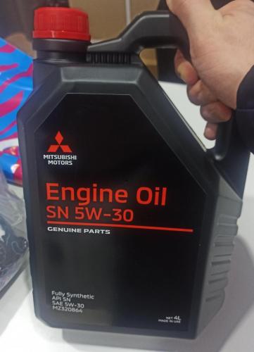

Если кому интересно как выглядит канистра масла 5-30 с озон от транслогистик
От представительства Митсубиси канистра выглядит точно так же, но крышка чëрная и надписи на русском. Завод изготовитель такой же. С красной крышкой даты 2023 , а с чëрной остатки 2021,2022 года.
