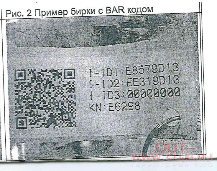

Этот номер прописан на металлической пластинке
это немного другое, как мне объяснили.
на каждый ключ два ID, это не цифры с пластинки.
на пластинке из металла у меня 5 цифр.
вот такая наклейка нужна, она идет на новых ключах.
по этому номеру можно даже заказать новый ключ и его можно не прописывать потом
старые ключи не прописываются в новую ревизию нового блок етакс.
Вадим2014 вне форума   Вверх Ответить с цитированием

@Вадим2014, а кто вам проводил процедуру замены Етакса и прописывание ключей в новый блок?
Эти коды меток для ключей читаются у любого товарища, занимающегося электронными ключами и обладающего приборчиком типа Xhorse VVDI и подобными.
s-wave вне форума   Вверх Ответить с цитированием

Вадим2014
Сообщений: 45
Сообщение от s-wave Посмотреть сообщение
дилер делал замену.
новый блок поставили, но старые ключи обычным способом не прописались.
нужны коды с бумажки, фото выше.
в итоге поставили обратно старый блок
Старый 29.04.2022, 15:09   #2449
s-wave
Аватар для s-wave
Сообщений: 223
По умолчанию Re: ETACS ►Проблема со светом►Сами включаются фары►ETACS в Outlander 2013-2014-2015
Сообщение от Вадим2014 Посмотреть сообщение
Вот я про них и говорю, читаются они приборчиком. Сам проходил, машина 13-го года, бумажки этой от рождения на ключах не было.
Старый 29.04.2022, 18:36   #2450
Вадим2014
Сообщений: 45
да, вы правы, мне уже подсказал уажаемый форуманин @barkl
в мае поеду к ОД пытать, чтобы прописали ID
Старый 01.05.2022, 22:19   #2451
Alex404
Сообщений: 27
Мне ОД тоже сказали, что в новый ETACS старые ключи могут не прописаться и надо сразу заказывать новые ключи.
Alex404 вне форума   Вверх Ответить с цитированием
Старый 07.05.2022, 22:48   #2452
ZYGARD
Аватар для ZYGARD
Сообщений: 2,944
снова словил глюк, приехал новый блок на замену, но вот беда, старые ключи не прописываются в новый блок, бились бились, ни в какую.
требуются ID ключей, которых у меня отродясь не было.
в итоге пришлось заказать комплект ключей, на которых идет наклейка с этими кодами, причем в наличии в мск их нет, заказ в японию, а тут сами понимаете, что с поставками/сроками.
сижу жду, может повезет и ключи приедут к лету.
про коды конечно странная тема, раньше при замене норм все прописывалось без всяких ID, а на новой ревизии теперь требуется.
Добавлено через 35 секунд
мне хватает макс на неделю две, так что перестал сбрасывать
Если доберётесь до Москвы - могу помочь прописать старые ключи в новый ЕТАКС, не потребуется ждать. То что дилер не умеет не значит, что их надо выбрасывать.
А вообще могу исходный ЕТАКС снять и починить, проблема не вернётся.
