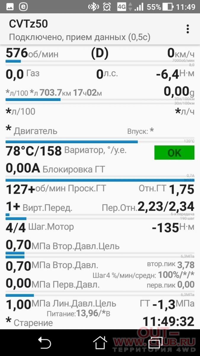

Может кто знает. Есть звук ( типа уууу) при сбросе газ при уменьшении оборотов ниже 1400 до хх. при торможении двигателем и небольшой пинок. Что пора на помойку?

Старый 28.11.2020, 00:26   #550
Сообщений: 6,513
По умолчанию Re: Звук вариатора
@alexvmf, поиском по "cvtz50 диагностика вариатора давление jatco 11"
https://www.drive2.ru/o/b/502024091054637980/
Там три давления Перв. Давл, Втор. Давл, Втор. Давл. Цель. Все три должны быть 0,7?
Старый 28.11.2020, 13:35   #552
Сообщений: 6,513
Сообщение от alexvmf Посмотреть сообщение
первичное не ниже 0.5, оба вторичных 0.7. и лучше измерять с выключенным мониторингом двигателя. Если давление падает ниже — не страшно, могут быть пиковые кратковременные провалы, главное, чтобы не постоянно. опять же, есть погрешность самих датчиков.
в сервис мануале описано, как правильно измерять давление через технологические отверстия на корпусе вариатора.

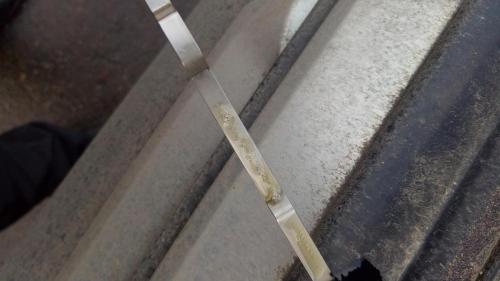

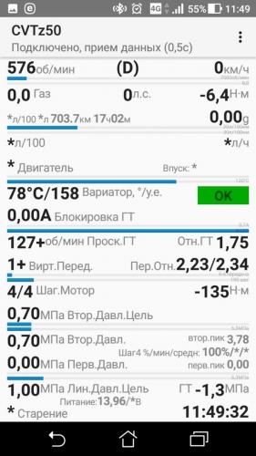

Вот что показывает программа. И почему пузырьки на щупе?
