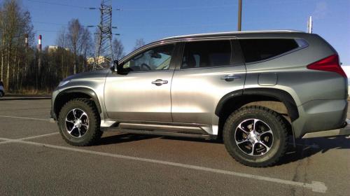

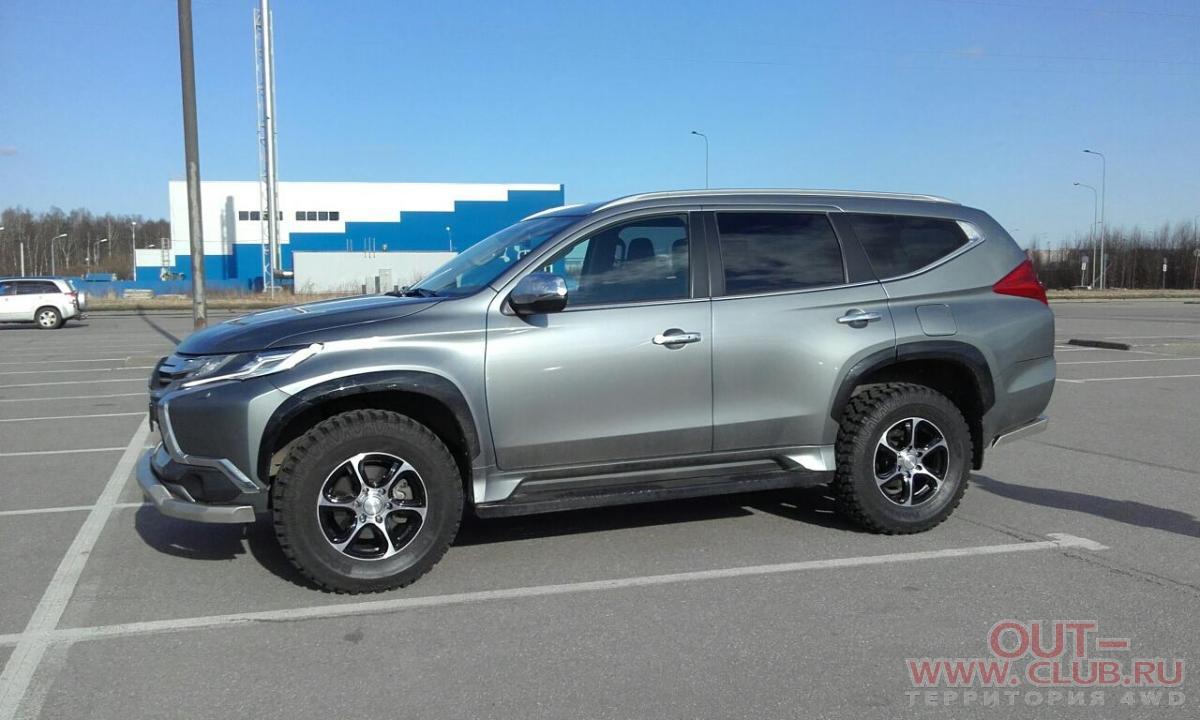

А накладки на бампера силовые или декоративные?
С точки зрения геометрии сильно уменьшают углы въезда и съезда!
Если усиленные, то хороши для едущих сзади, у которых слабые тормоза)), и для подрезающих шашечников. им ремонт будет дороже!

Силовые, нержавейка 5 мм, за заднюю можно домкратить и дергать. За переднюю наверное не стоит, так как крепеж идет не напрямую к раме, а через усилитель бампера. Но контакт с колеей, кочками и пеньками выдержит без проблем. Да и пузотерку остановит.
В смысле контакта задняя юбка очень кстати. Потому как непонятно из каких соображений задний бампер в стоке отсутствует в принципе. Если кто-нибудь въедет в зад, задняя дверь под замену моментально.
Насчет геометрии не очень парюсь, так как буду делать лифт подвески.

Насчет домкратить несколько удивлен. По внешнему виду не скажешь.
А есть фото этих конструкций до установки?

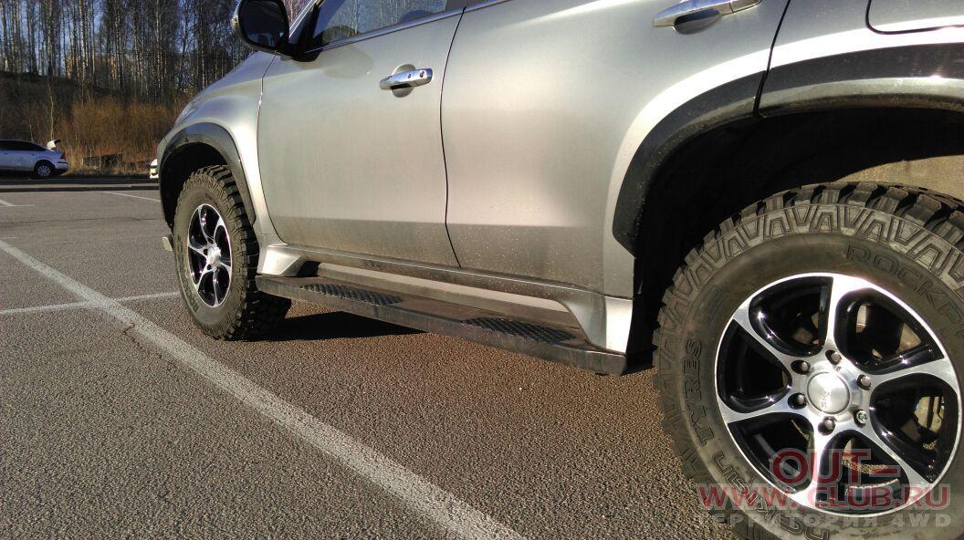

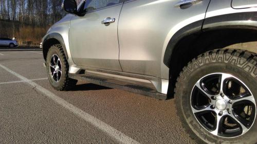

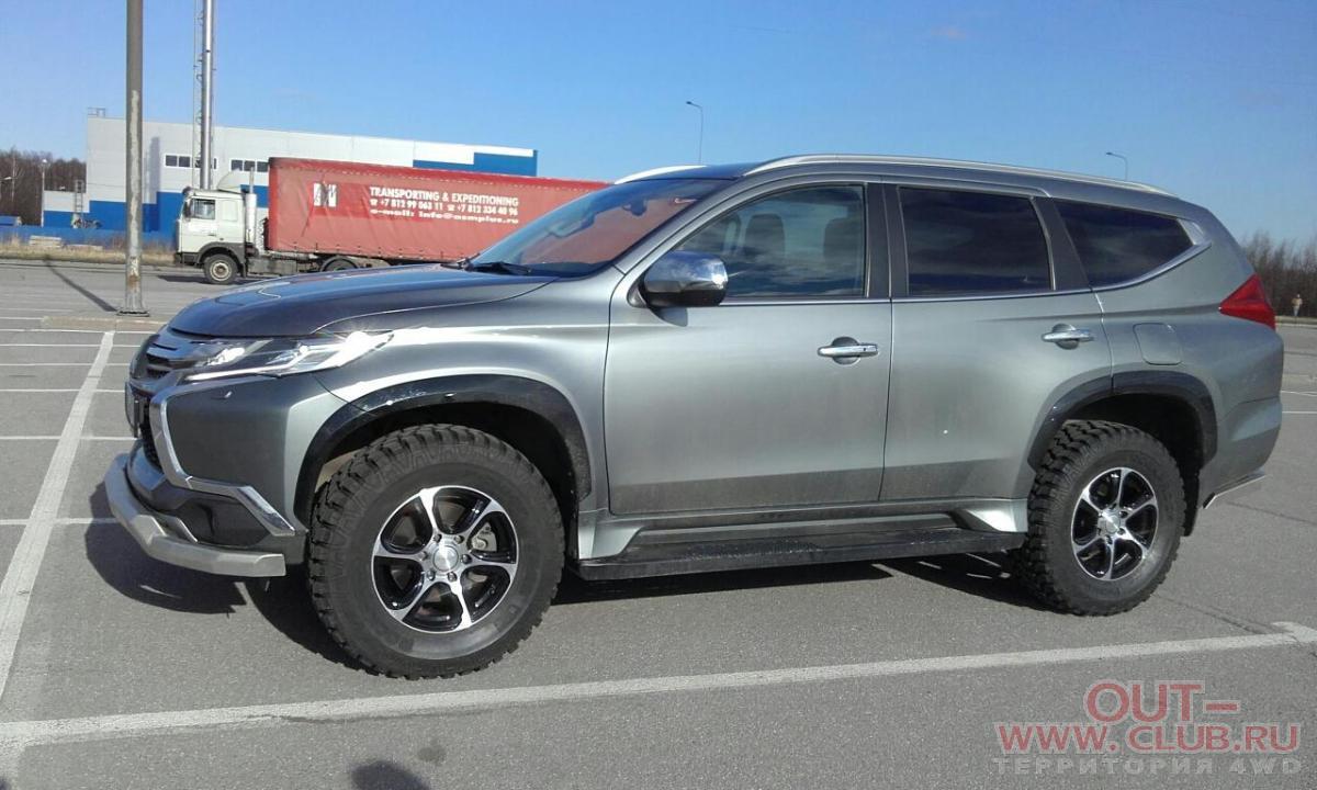

Как-то так, вроде открываются изображения.
По времени было долго, но я не торопил, спешить было некуда. По деньгам сотня за две юбки и пороги. Потом еще доплатил за нержавейку на юбки. Правда тот еще в итоге геморрой оказался, уж больно ее трудно обрабатывать. В серию наверное дешевле будет.
Контакт простой - в поисковике набрать "лаборатория полного привода".
