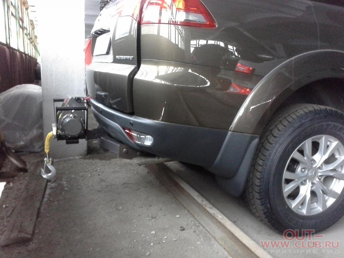

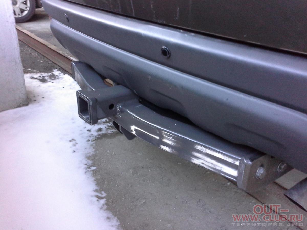

Куда прикрепить лебедку, чтобы лебедиться назад? Неужели демонтировать фаркоп, затем ставить назад проушины, и к ним крепить лебедку на цепях? Или что-то другое?
В редких случаях получится в квадрат поставить лебедку.
Посмотреть возможно ли проушины поставить на штатные места с доработкой,
или приварить к кронштейнам фаркопа,
или вместо болта вкрутить по рымболту( сомневаюсь в прочности резьбы гайки вваренной)

Все таки мне не понятно, почему в редких случаях получится в квадрат поставить лебедку. Я специально сделал для этого конструкцию - вставляется легко, без проблем. Подозреваю, что форумчане не внимательно читают мои посты, или я непонятно изъясняюсь.

Я не собираюсь ездить с этой площадкой.
Вот мне интересно, если я наворотил хрень, что Вы посоветуете?
Там и без площадки есть за что цеплять и чем хлопать. Квадратом скрести, поперечиной хлопать или грейдировать.
Тут с фаркопом решать надо. Я сам только озадачился. Но однозначно подымать выше.
Ну или так ездить.
У меня низ заднего бампера почему то одно ухо отпало. Надо на болтики их и скрести не будет бампером, запаски хватит как ограничителя.
слегка преувеличил - иногда не получится вставить -
если бампером в землю упрется
