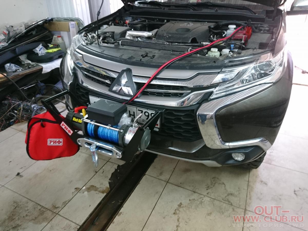

Тоже поставил себе квадрат под лебёдку в передний бампер. Площадка под от РИФа. Ещё сделал розетку под капотом, что бы каждый раз на аккум не вешать лебедку.
По весу конструкция не тяжелая???
Старый 13.08.2018, 11:02   #258
dronishe
Сообщений: 31
Примерно 35кг. В одиночку поставить можно, но тяжело. А уж засев совсем не удобно будет. Так что пока план ставить её сразу при съезде с асфальта и с ней и ездить.

Сообщение от dronishe Посмотреть сообщение
А сколько сама лебедка весит и какой она мощьности?
Старый 13.08.2018, 13:59   #261
Venture
Сообщений: 973
Я бы с предварительно установленной лебедкой не ездил. Разве что только перед местом, где на 100% ясно, что без нее не проехать. Зачем долбиться ею по всем ямам?
Старый 13.08.2018, 14:03   #262
dronishe
Сообщений: 31
26кг. с синтетикой, 9000 (~ 4т.)
Надо кстати померить насколько угол въезда изменился. Кажется что не очень сильно, она всё-таки висит выше прилично выше края бампера.
dronishe вне форума   Вверх Ответить с цитированием
