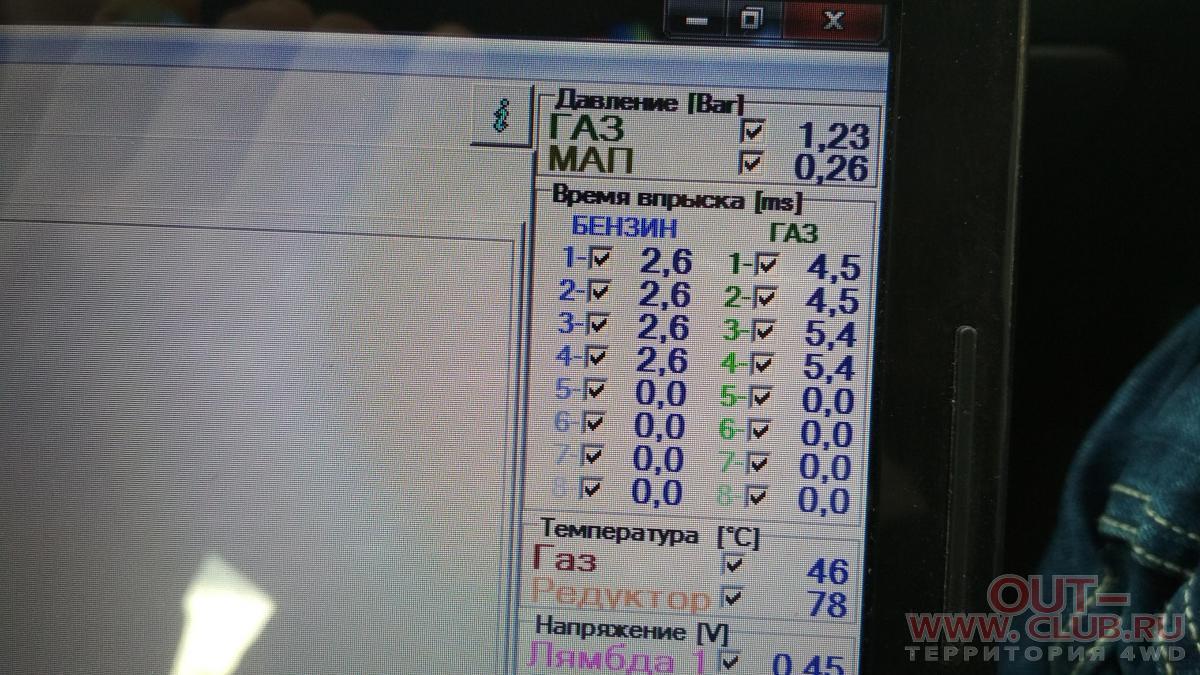

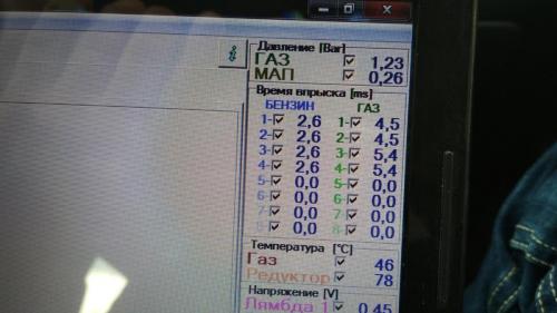

Всем примет. В связи с тем что на улице потеплело, решил купить шнур и самостоятельно понизить градус переключения с бензина на газ. В общем, получил шнур, скачал прогу, зашел посмотреть всякие параметры работы своей газовой аппаратуры. Во одной из вкладок нашел такой интересную строку где показывается время впрыска форсунок как бензина так и газа. Так вот время впрыска всех 4-х форсунок бензина составляет 2.6 мs, а время впрыска форсунок газа разные.... 1 и 2 - в пределах 4.5, а 3-4 в пределах 5.4 мs.
Почему такие разные параметры ? Ведь форсунки ставил пол года назад новые.

1) По времени открытия газовых форсов - это нормально! Газа требуется больше, производительность меньше.
