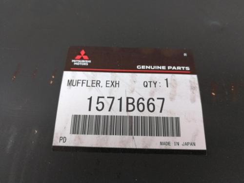

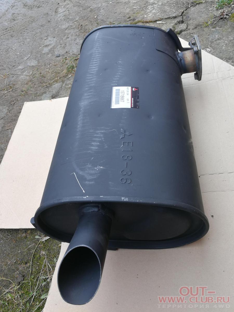

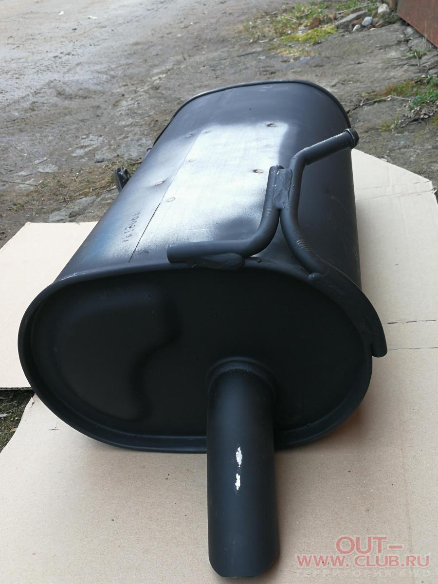

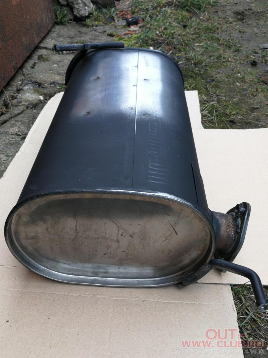

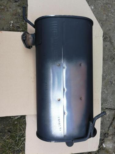

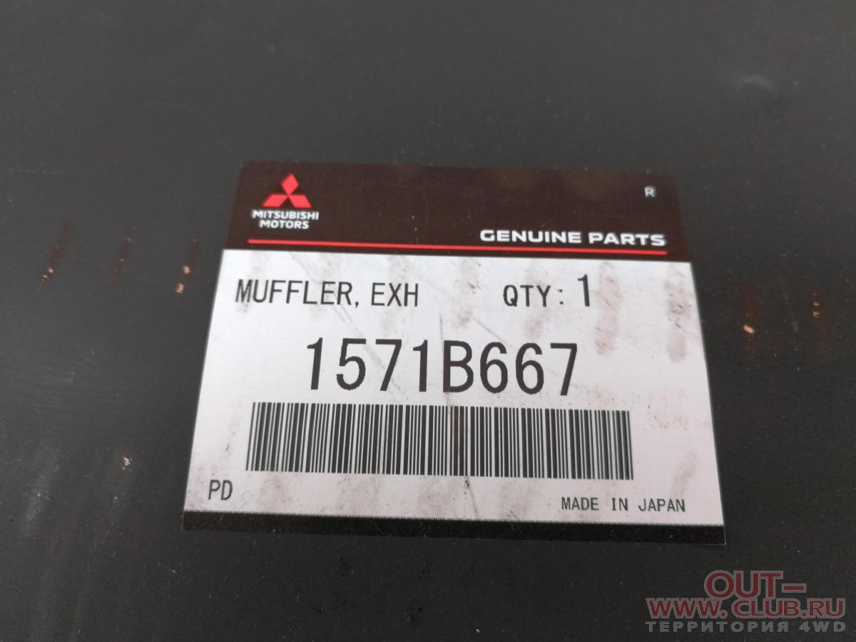

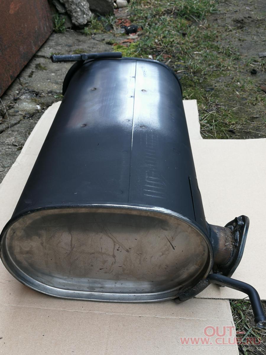

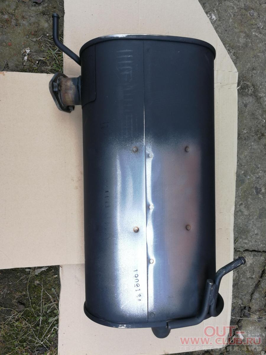

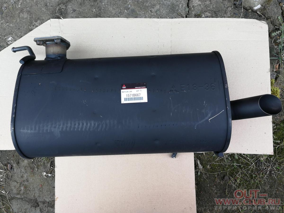

Всем доброе утро! Как не давила жаба, в итоге я обладатель нового оригинального глушителя. Но что интересно, номер 1571B667, а он такой же как и мой стоявший с завода номер 1571B134. Край листа с точками сварки сверху, а не загнутый шов сбоку, как указывал kosmonaft. И покрыт какой-то чёрной мастикой. Фото ниже прилагаю. Но все равно решил обезжирить его и покрыть двумя слоями термо краски, для собственного успокоения. Надеюсь дольше прослужит. А старый решил обернуть нержавейкой 0,5 мм. Зачем, не знаю. Пусть будет в хорошем внешнем пальто))) Хотя с оцинковкой у Serg-MS тоже выглядит достойно.
