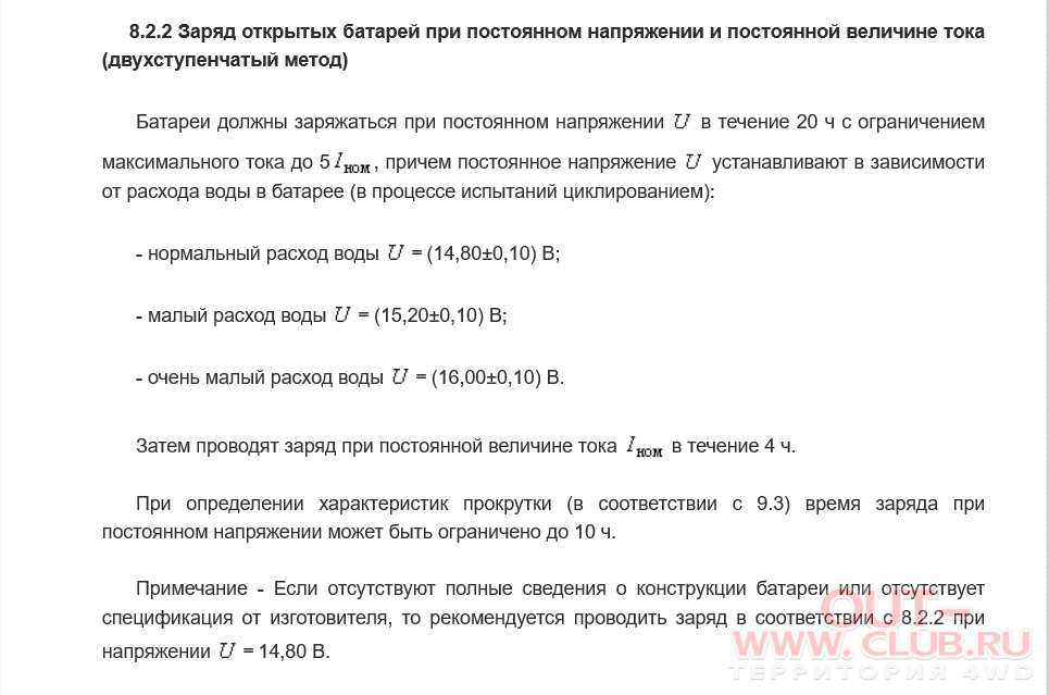

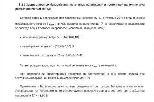

Всё-таки решил я не гонять свою АКБ неделями и месяцами,так как не было у меня уверенности,что получится восстановить плотность.Тем более в домашних условиях,так как гаража у меня нет.Батарея произведена в сентябре 2013 года,в эксплуатации на машине с конца февраля 2014 года.Отслужила без одного месяца 6 лет без обслуживания.На замену ему взял его двоюродного брата FB Super Nova 75D23L за 5400 руб.На сайте продавца указано,что эта батарея произведена по технологии Са/Са.А вот,что для неё указано в инструкции по эксплуатации относительно силы тока и напряжении при заряде(на фото):
Ещё для информации, так сказать.)))
http://www.akom.su/upload/instructio..._inst_1019.pdf

По умолчанию Re: Outlander 2013-2014-2015 - все вопросы по аккумулятору (АКБ)
ГОСТ Р 53165-2008
