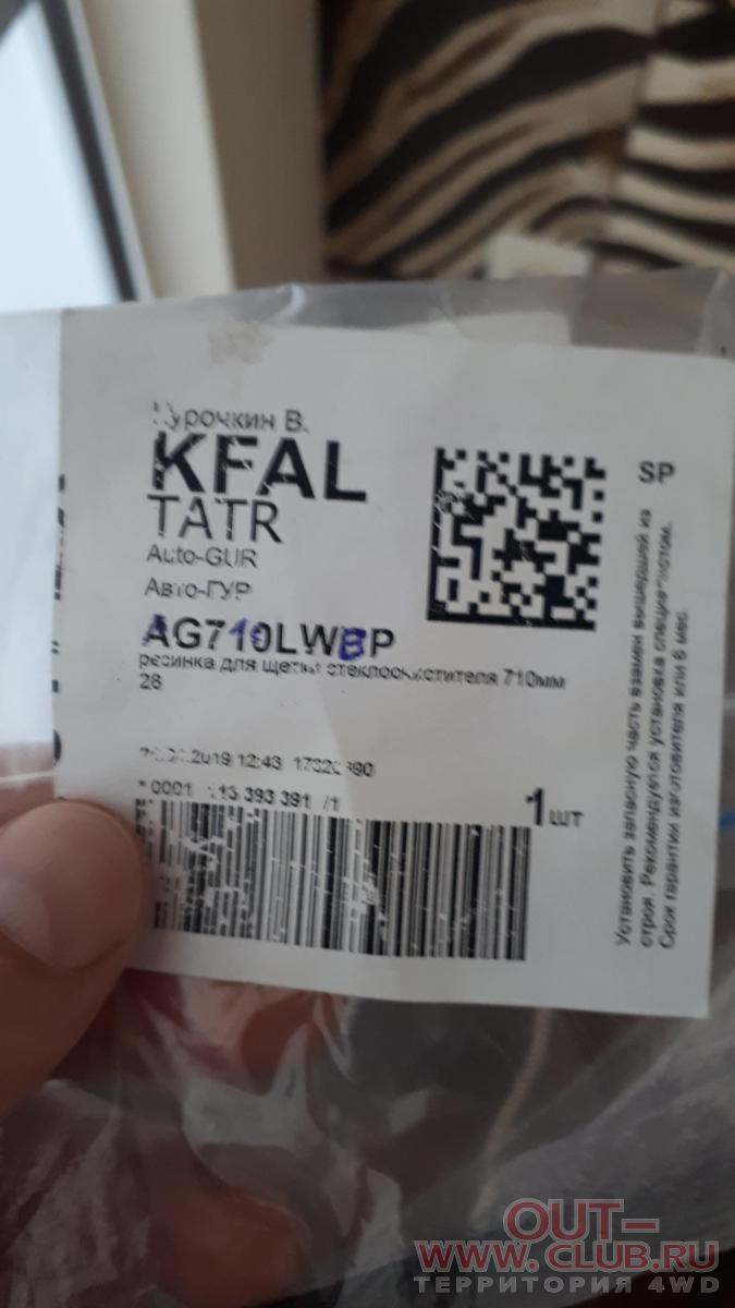

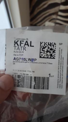

Вечер добрый! Пару недель назад заменил на задней багажной двери на очистителе резинку, родная порвалась после 4 лет эксплуатации. Оригиналы стоят от 300 руб и выше. На Емексе (не реклама) нашел аналог длиной 710 мм. Хватило на 2 машины. Пока все норм, посмотрим как себя покажут. Менять лучше вытаскивая и устанавливая через торцевые ограничители каркаса щетки, боковые плохо отгибаются, можно сломать.
Номер резинки AG710LWBP. Цена 58 руб.

Если на месте, то неудобно. Я меняю резинки на снятой щетки, причем использую бу от передних соответственно обрезав их. Короче, не заморачиваюсь с покупкой новых резинок, зимой, если забудешься при включенных передних дворниках, при движении зх они бывают отрываются (примерзшие). Ни в коем случае при замене не отгибать боковые да и вообще все ограничители, и так меняются легко.

А ничо что резинка у передних широкая, а в заднем узкая и он туда тупо не лезет? или походу у всех сами двроники разные и что вы там отгибаете, если все пластмассовое?

Ничего. Реза одинаковая что для переда, что для зада. Я просто отсщёлкиваю одно колено и вставляю резинку.Засщёлкивать ещё проще.
