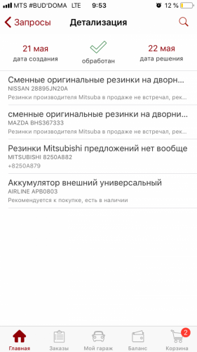

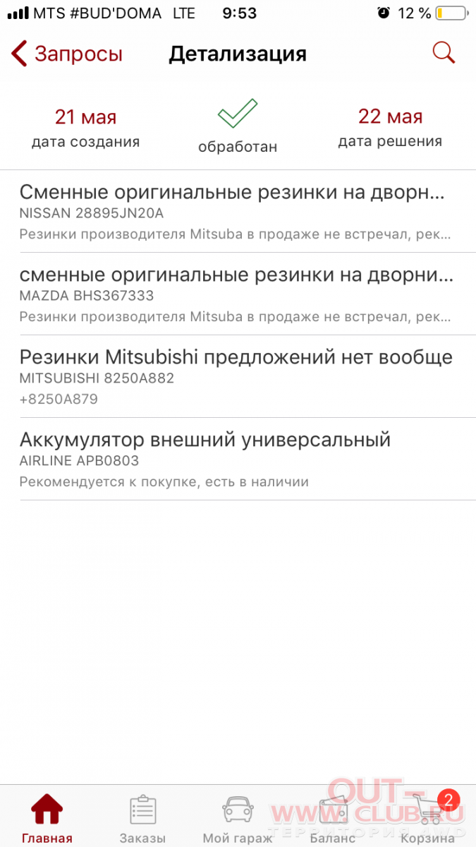

Товарищи, я знаю какой у меня авто, какого г/в, модель, комплектация и тд. Учитывая, что ещё ни разу не менял резинки дворников, решил собственно и написать в данной теме свои вопросы. На то и есть форум ведь так?
Вот например я отправил запрос в автодок по вин номеру, чтобы сообщили о наличии резинок оригинальных. Пришёл ответ, что по моему вину нет митсубишевских резинок.
