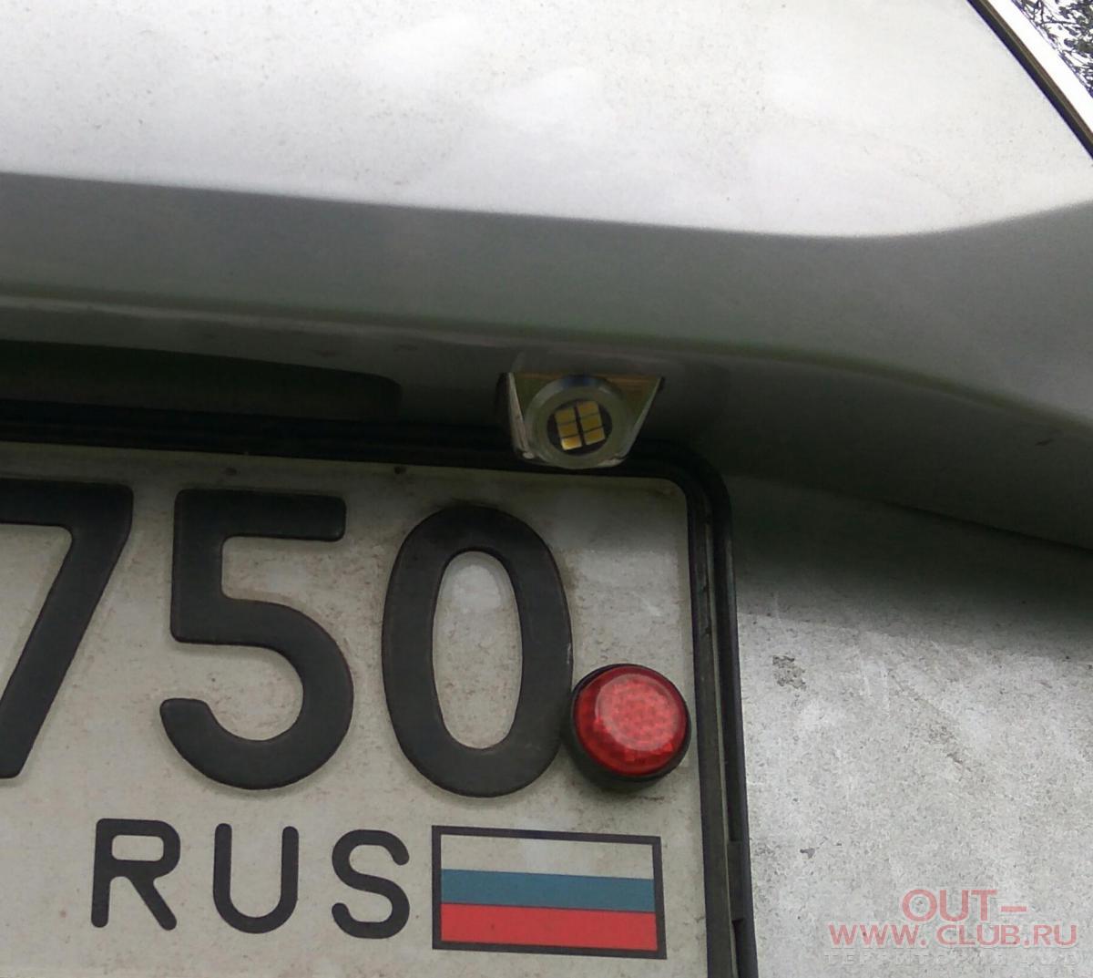

Для улучшения видимости при заднем ходе в темноте поставил вот это:
Получилось так:
Светит хорошо. При чистой камере очень не плохо видно.

@Andrew46, Как и к чему подключали?
Старый 22.12.2020, 21:29   #188
По умолчанию Re: А давайте найдем фонарик
@Sergei_VRN, По логике должно быть подключено к З.Х.
Старый 22.12.2020, 21:47   #189
Sergei_VRN
Сообщений: 1,354
@Самодел, Понимаю, но это же нужно по правой (видимо) стороне под обшивкой провод протянуть. Без разборки никак.... Ой как не хочется. Наверно лампочкой обойдусь, как коллега

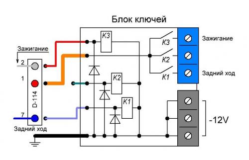

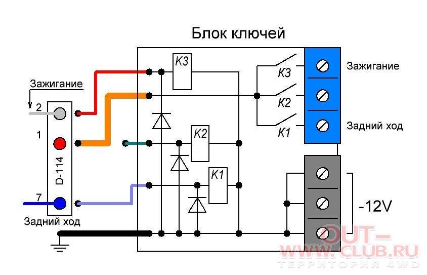

@Sergei_VRN, подключено к З.Х. Тянул провод до D-114 (разъём для прицепа). У меня туда же пищалка подключена (к З.Х.) и регистратор. Через такую штуку:
