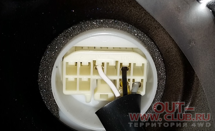

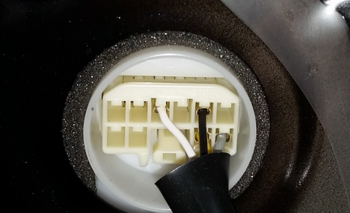

Сообщение от barkl Посмотреть сообщение
Извините, а два провода (розовый и оранжевый) - те что без разъемов. Они куда? Нужно "врезаться" в существующую проводку? Это разве "pin to pin"? Это разве "без каких бы то ни было лишних манипуляций"?
P.S. К проводам выходящим из разъема замка? Розовый к серому? Оранжевый к белому?
Заранее извиняюсь за тормоза.,получил доводчик,и тот же вопрос о двух проводах,куда их?

Сообщение от SergioBB Посмотреть сообщение
Розовый провод доводчика к серому проводу замка, оранжевый провод доводчика к белому проводу замка.
