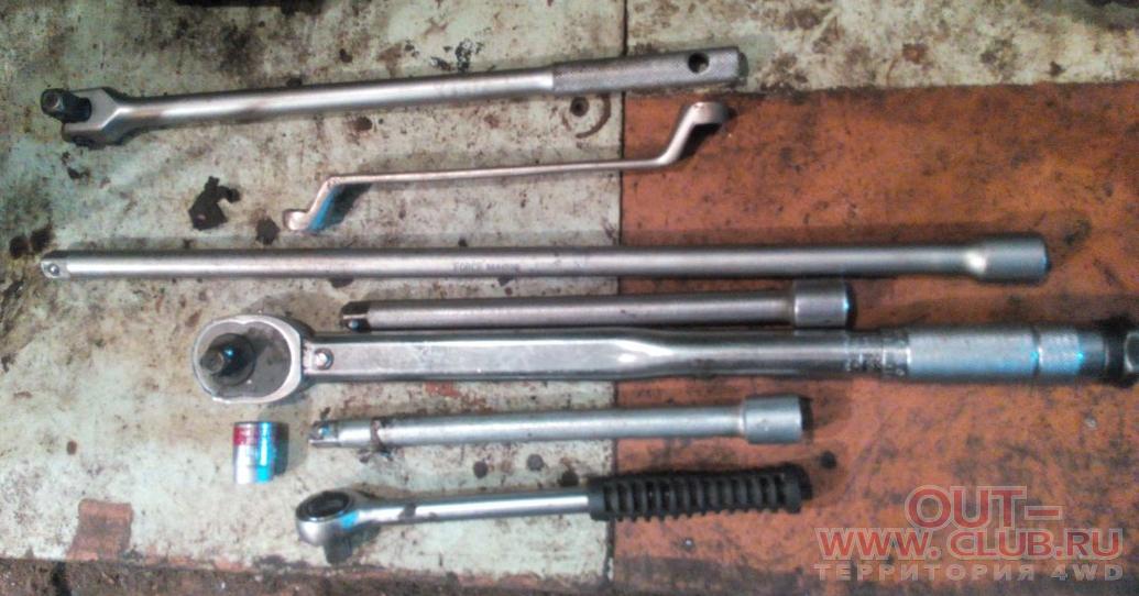

хороший инструмент с удлинителями на 1.2 метра где то кардан 3 трештки труба головки
привода вышли отлично. махну пыльники внутренние и смазку.

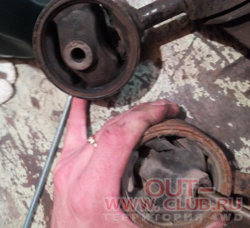

махну пыльники шаровых и смазки . махну подушку заднею . ей хана

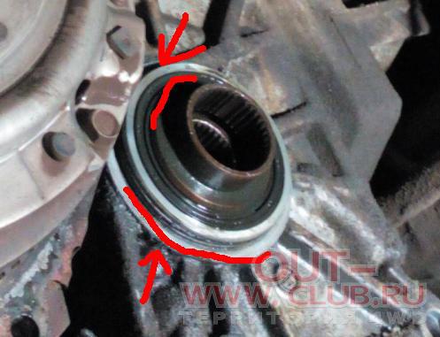

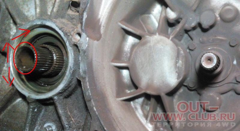

вот что у меня болтается. это вот маленький вал как его?
шлицы все цели и прекрасны
он прямо ходуном в лево право ходит. ппц.

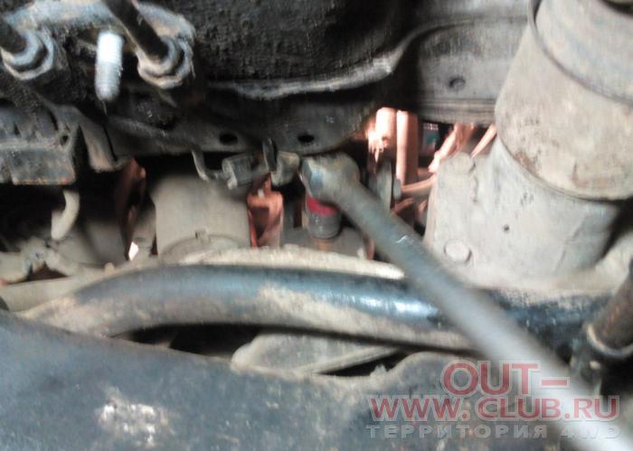

Задняя подушка удобно снимается воротком который может гнутся и опиленой головкой на 14 примерно на 4-5 мм.

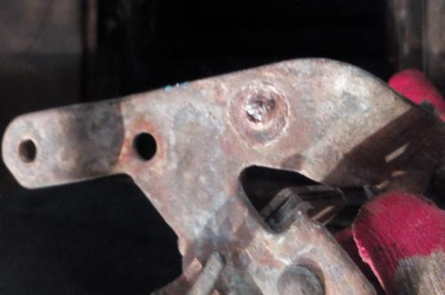

второе. мучался с держателем тросиков кпп
Он на двух болтах идет? у меня почему то второй был приварен и не крутился.
подушка будет заменена

Вал диффа который к раздатке у меня тоже болтался,я здесь же спрашивал про это,никто не ответил. В другой кпп б/ушной он тоже болтался,так что думаю это норма.

вот еше проблема. это то как крепилcя кронштейн тросиков на кпп
1 болт был а второй мы не могли понять чего как. он был приварен!
вот кто то конечно вообще мастер не от мира сего. вот теперь думаю
как вынимать этот болт...
Вот он. то есть толи болт торчал и на сварку сделали идиоты

Тут только высверливать.
