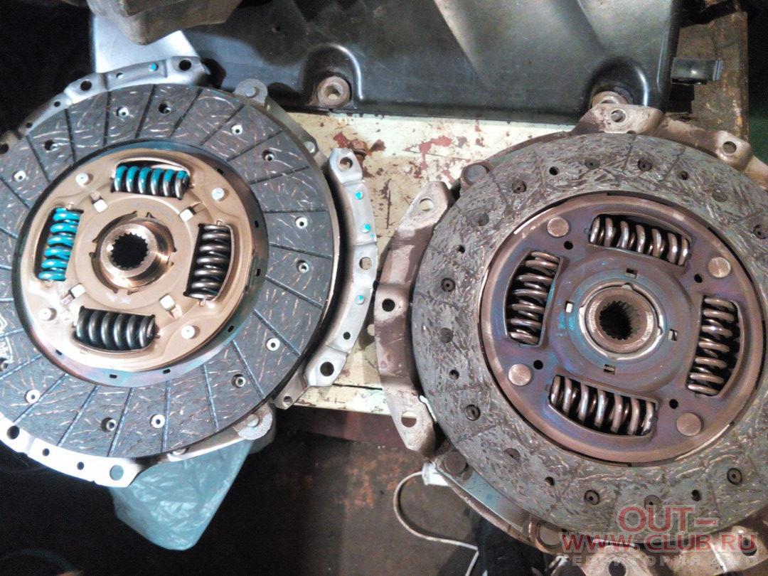

Если прибавить обороты до 1000 шум пропадает ? Если да , то тут двояко , либо подшипник первичного вала , либо сцепление . На Каризме в свое время наигрался с сцеплением , по-этому ставлю только оригинал - Дайкин - Эксиди . Дело не в размерах . Оригинал корзина и диск идут отбалансированные , по крайней мере на двигателе 1.8 GDI .
Не , при повышении оборотов не пропадает Для того чтобы шум появился нужно проехать километров 20 после чего становится очень явным , на холодную все нормально будто бы

покатался 3тыс км с шумом ,решил для себя уже что проблема с подшипниками коробки ,но вчера заехал к мастеру который менял ,говорит что проблема в самом диске. возможно люфт в демпферных пружинах ,который был на новом диске при осмотре при выдаче ,но я не придал этому значения. диск как я уже писал valeo

у валео на диске 4е пружины... ну то есть по 1ой как бы . а у экзиди 6 пружин
там 2е пружины двойные. большая а в ней маленькая.
Для 2.0 не совсем верно . Диск оригинал идет Дайкин -Эксиди 4 больших пружины и внутри их маленькие . Корзина оригинал Дайкин идет отбалансированная , т.е. с грузиками .Это удовольствие обошлось мне в 12 т.р.
прощу прощения напутал. у меня комплект валео диск и корзина 3400 встал.
выжимной и направляйка оригинал
в валео двойных 2е пружины всего. а в эксиди все.
то есть в валео их 6ть. а там их 8мь
И о чем это говорит?
Валео более мягкое сцепление?
Валео возможно несет максимально меньшую нагрузку?
Валео бюджет - а поэтому должно быть хоть какое то отличие от премиума, а значит должно чего то не хватать не принципиального?))
Знаю во времена тотального дефицита когда пружины диска лопались, не парились здорово, просто заваривали диск и ездили дальше и особой разницы не замечали что так, что эдак.

Как сцепление себя ведёт? Тоже взял диск и корзину Valeo, выжимной Koyo. На вид диск Valeo попроще, фрикционный материал какой-то хрупкий углепластик на вид, и весит на 700 грамм меньше, чем Exedy. Но Еxedy диск 8 тысяч стоит, а Valeo 2,5, вот и думаю, правильно меня жаба задушила, или нет.
