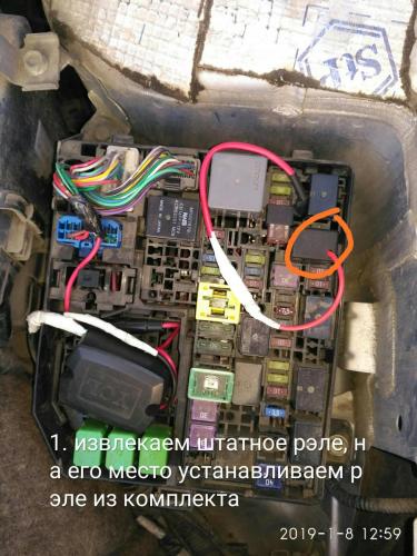

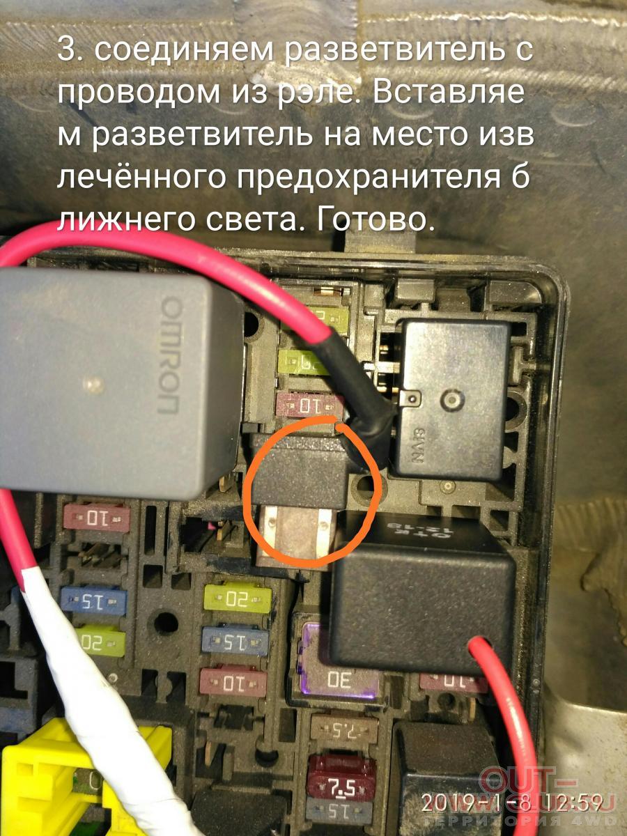

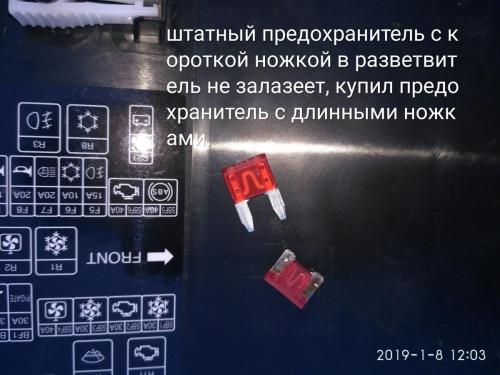

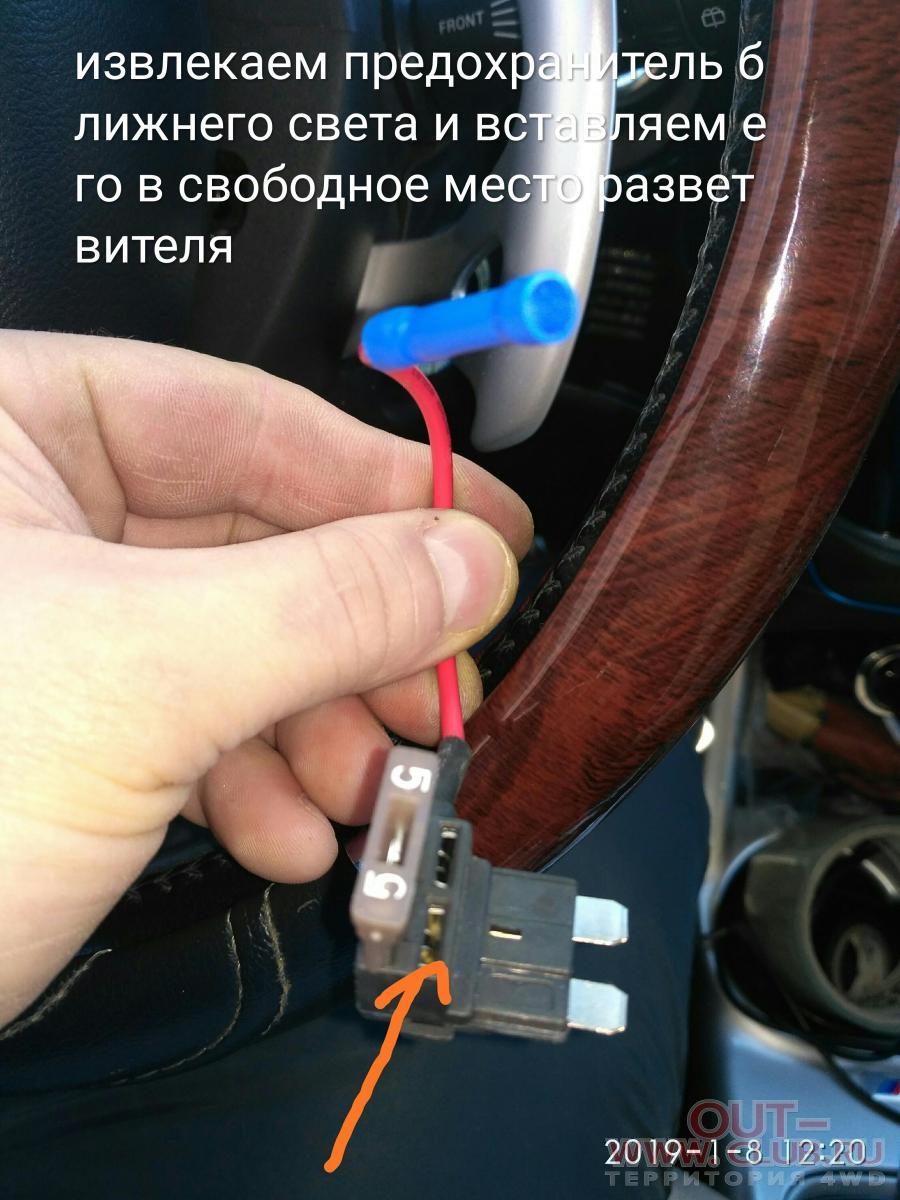

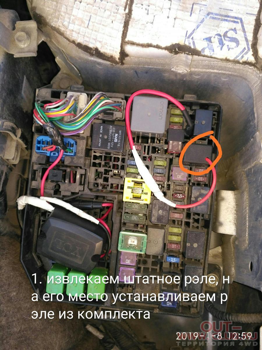

Старый 08.01.2019, 12:10   #1837
tolstikov.ser
Сообщений: 16
По умолчанию Re: Outlander 2013-2014-2015- DRL, Фары дневного света, ходовые огни
Извлекаем штатное рэле дальнего света, вместо него устанавливаем рэле из комплекта (предварительно соединив провод выходящий из рэле с проводом разветвителя из комплекта). Извлекаем один из предохранителей ближнего света и вставляем его в свободное место разветвителя. Вставляем разветвитель на место извлечённого предохранителя ближнего света. Готово.

Старый 08.01.2019, 15:03   #1838
МиНиН
Сообщений: 5,767
Сообщение от tolstikov.ser Посмотреть сообщение
У вас ближний свет с галогенной лампой?
Старый 08.01.2019, 15:20   #1839
tolstikov.ser
Сообщений: 16
И ближний и дальний с галогеном

Старый 08.01.2019, 16:03   #1840
МиНиН
Сообщений: 5,767
ближний ... с галогеном
Вы вынули пред-ль для фар с галогенами. Значит для ксенона надо вынимать другие пред-ли, которые чуть выше на вашем фото, желтого цвета на 20А, или я не правильно понимаю?
Старый 08.01.2019, 17:19   #1841
tolstikov.ser
Сообщений: 16
Если у Вас дальний свет ксенон, то эта схема, я так думаю, работать не будет. Она подходит только для галогеновых ламп.
tolstikov.ser вне форума   Вверх Ответить с цитированием
Старый 08.01.2019, 17:33   #1842
tolstikov.ser
Сообщений: 16
Если ближний ксенон, а дальний галоген, то посмотрите номера предохранителей ближнего света для газоразрядных ламп в руководстве по эксплуатации, там таблица есть. Я на память не помню.
