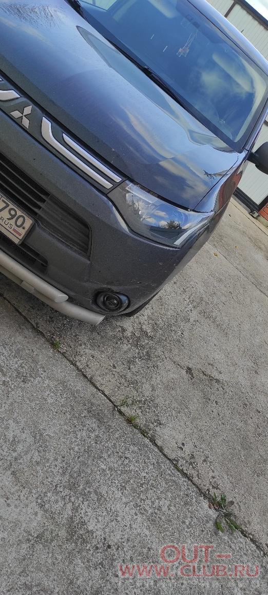

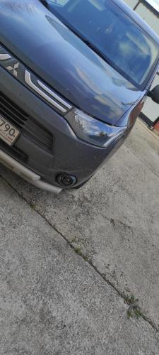

Поставил Sinolyn 3 дьюма в 2013 г.в. свет нормальный.

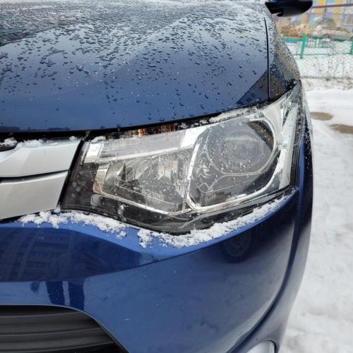

Маску по размеру не правильно выбрал, пока резал испортил. Заказ следующие пока на беспылье на остатках клея держаться. Как будет время поставлю.

вот вот. тоже 3 раза получал не подходящие маски . линза 3 дюйма . фиг маску подберешь . в итоге маски поставил но в глубину они короткие . забил пока что щель осталась между маской (бленда) и отражателем . сюда надо 2.5 линзы . на них наверное проще подобрать высоту ширину и глубину. плюс надо чтоб диапазон регулировок норм был. разбирал несколько раз каждую фару . в планах бы омывашку докинуть

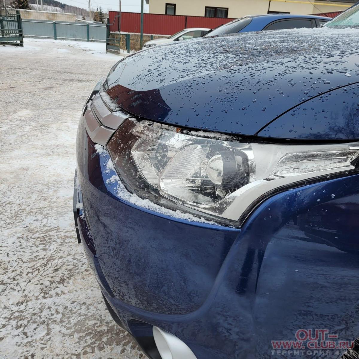

Выбрал более менее по размеру на алике, фиксаторы правда не подходят отломал. Посадил на 3М.

Место для регулировки корректором осталось ? Бленда заходит в маску

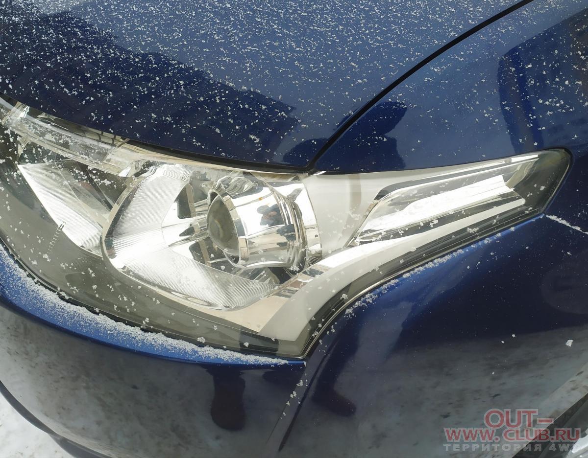

Если приглядеться на маске есть вырез сверху. Перед установкой оклеил верх малярным скотчем и лазерным уровнем наметил под вырез маску.
