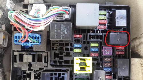

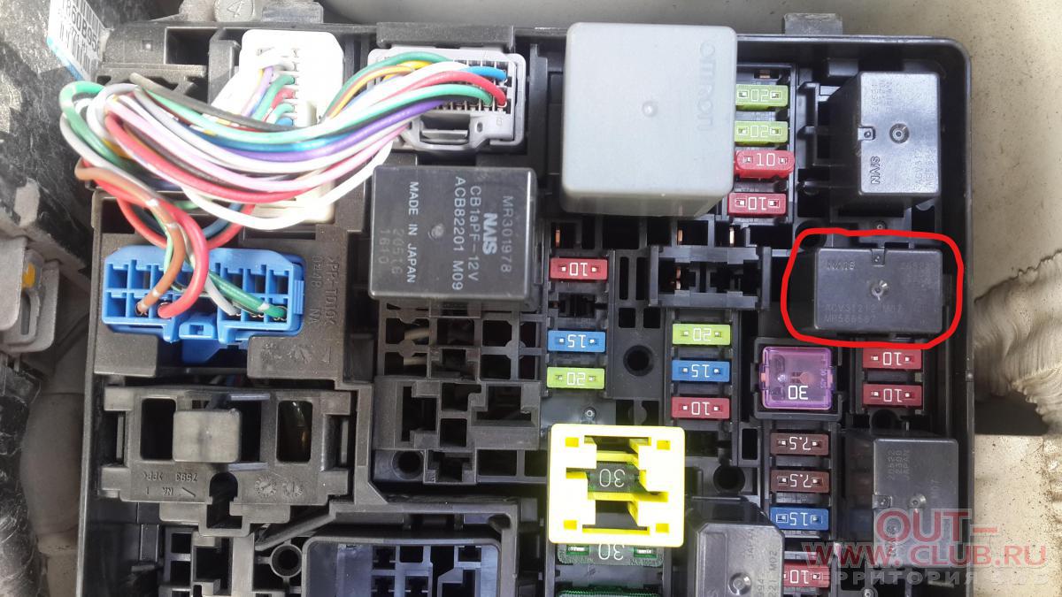

Ребят нужен совет. Активировал себе у электрика дневные ходовые огни, которые включаются при работающем двигателе после опускания ручника. Дневные ходовые огни используют лампы ближнего света в пол накала благодаря специальной реле. Ездил без каких либо проблем около месяца. Сейчас началась какая то ерунда. Дневные ходовые огни могут вообще не загореться при этом блокируя включение ближнего света который я пытаюсь включить вручную с помощью рукоятки, могут начать мигать тускло около трех секунд и потухнуть. Думаю проблема из-за реле, так как прочитал тут https://www.drive2.ru/l/288230376152202407/ что нужно специальное реле. Если слух мне не изменяет то реле которое стоит сейчас у меня трещит. Подскажите я правильно определил реле для ДХО, то которое обвел красным цветом. Хочу его заменить.

@PunisherBlood,
Нет,не правильно.Вы обвели реле дальнего света.Реле ближнего света выше от него.Для ближнего в полнакала нужно реле 8627A001 с "рогами".
